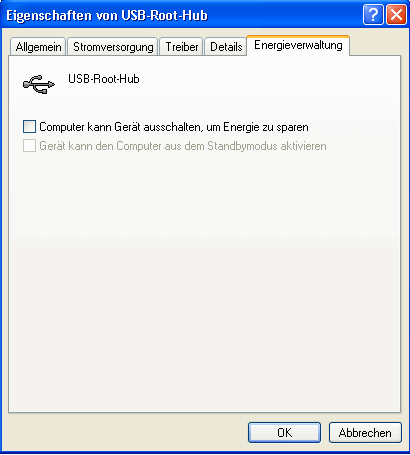

Man sollte aber generell bei den USB-Ports den Powersave-Mode abschalten! ->Gerätemanager

Wie deaktiviere ich denn den powersafe mode?
Systemsteuerung - Leistung und Wartung - Energieoptionen
