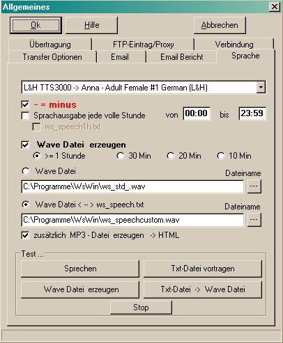

also das mit der Erstellung der ws_speech.mp3 im Ordner html klappt ja schon, habe mich mal ein bischen durchgelesen im Forum und Hilfeseiten.
Im Hauptverzeichnis von WSWIN finde ich keine ws_speech.txt nur die ws_speech_.txt und ws_speech1h_.txt
Aber wie u. wo kann ich den gesprochenen Text ändern bzw. woraus wird die wave / mp3 erstellt?

Im WsWin-Ordner habe ich unter anderem eine ws_speech.txt
Aus dieser wird bei mir stündlich die ws_speechcustom.wav erzeugt und dann als ws_speechcustom.mp3 im html-Ordner abgelegt.
Hilft das weiter ?
Hilft das weiter ?
