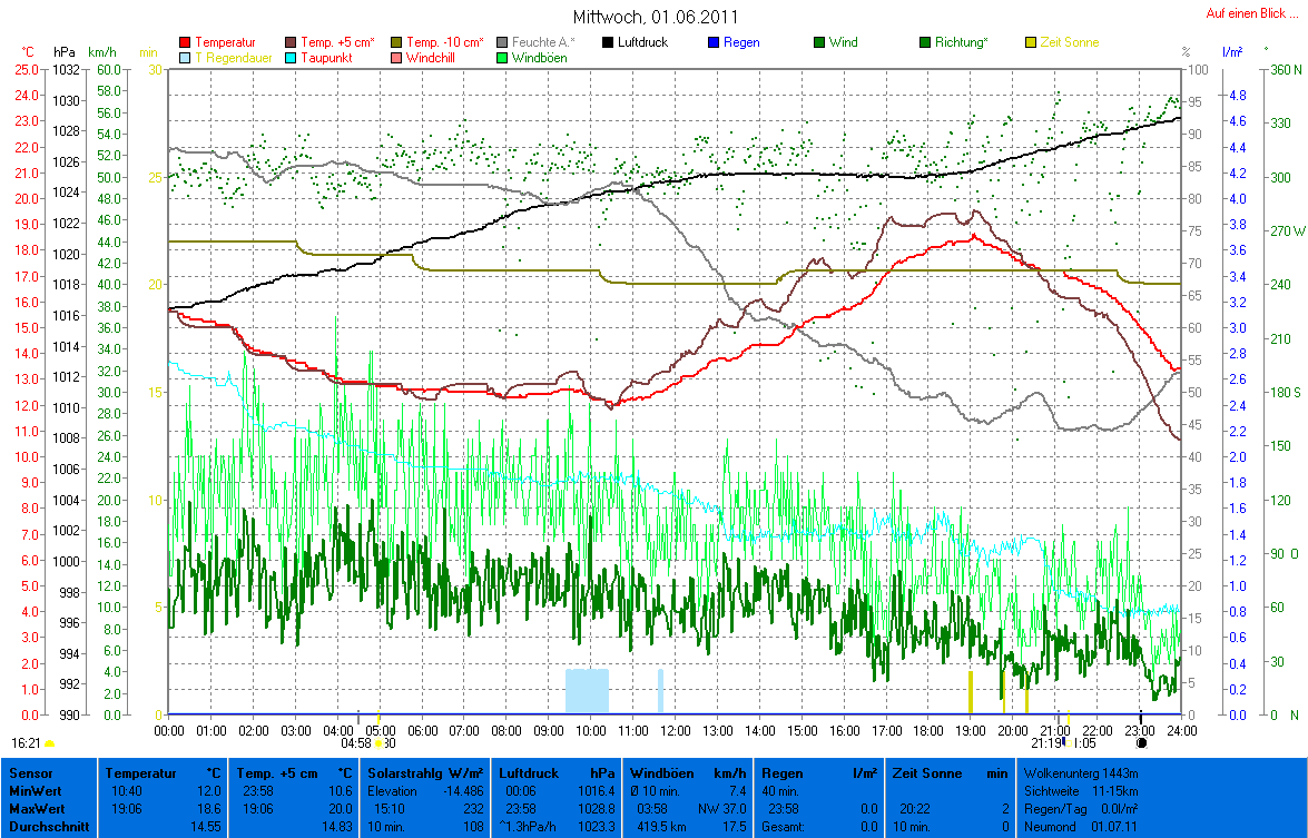

Im Diagramm vom 01.06. und auch heute fehlt mir bei 17 °C vom Raster die waagerechte Linie.
Eine Veränderung der Skalierung oder auch Deaktivierung einzelner Sensoren bringt keine Abhilfe.
Wie komme ich wieder zu einem vollständigem Raster ?
zu sehen hier: http://www.dessauwetter.de/wswin/2011/20110601.gif

@Dirk,
was passiert, wenn Du die Fenstergröße etwas änderst?

Auch mit Änderung der Fenstergröße am Bildschirm oder über Internet -> Einstellungen -> Grafik ändert sich nichts.
Sowie ich in der Koordinate Temperaturwerte in 1°C-Abstand habe ist die 17 °C-Linie leer.
Auch bei Veränderung der Anzeige von 10 °C bis 20 °C bleibt diese Linie verschwunden.
Seltsamerweise aber auch erst seit 01.06.2011 (ohne Veränderungen in WsWin vorgenommen zu haben - wie immer :-)).
Nachtrag:
Egal welche Ansicht (aktuell_1.gif usw.) oder welchen Temperatursensor ich auswähle.
1.0 °C-Raster = 17 °C-Linie fehlt ... :cry:

Beitrag von Sprite01 »
Ich habe nun keine Idee mehr. :cry:
Alle Temperatureinstellungen stehen auf 25 °C bis 0 °C in 1,0 °C-Schritten.
Die Außentemperatur wird nachgeführt.
Testweise habe ich mal die aktuell_1 nur mit dem Sensor Temp -10cm mit der
Einstellung 15 °C bis 25 °C laufen.
Auch da das fehlende Raster bei 17 °C.
http://www.dessauwetter.de/wswin/aktuell_1.gif

@Dirk,
hast Du vielleicht einen Sensor, der genau 17 Grad immer liefert?
Ich hab sonst keine Erklärung.

ich habe manchmal auch dieses Problem, nur dass bei mir nicht nur die 17°C Linie fehlt , sondern gleich mehrere im regelmäßigen Abstand.
Allerdings stört es mich nicht wirklich, da sich dieses Problem bis jetzt immer nach kurzer Zeit von alleine behoben hat.

Seit 01.06. ist es ja nun leider ein Dauerzustand.
Habe leider keinen Sensor der dauernd 17 °C meldet, auch andere Sensoren ändern sich ja laufend im Wert.
Keiner bleibt konstant auf der Y-Achse. Im o. a. Link ist ja extra auch nur der eine Sensor aktiviert.
Lassen wir es also erst mal so stehen und ich hoffe das es sich mit einem nächsten Update oder wie auch immer von alleine löst.

Noch einmal getestet. Irgendwie nervt es ja doch. :wink:
Egal welchen Temperatur-Sensor ich (einzeln im Diagramm) verwende, sofort ist die 17 °C-Linie weg.
Stelle ich Windchill oder auch Taupunkt ein (bei gleichen Koordinateneinstellungen), ist die Linie da.

@Dirk
schick mir bitte einmal Deine wswin.cfg

Werner, auf diesem Weg ein herzliches Dankeschön für deine Hilfe. :D
Für alle anderen:
unter Ansicht, Einstellungen, Reiter Farbe - hier war der Haken bei "zeige Monats-/Jahres Temperatur-Mittelwert-Linie" gesetzt.
Warum auch immer ...
Das auch noch in der Farbe weiß mit weißen Diagrammhintergrund.
Haken entfernt, Linie wieder da. :wink:
