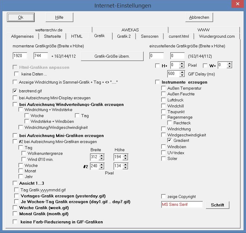

Ich stelle auf meiner Webseite Windgrafiken des aktuellen Tages dar, z. Bsp.:
Allerdings benötige ich eigentlich nur die
Das Problem, ich weiß nicht welche Auswirkung die jeweiligen Boxen zum Anhaken haben.
In der Hilfe bin ich auch nicht fündig geworden.
Welchen Haken kann ich unter Internet -> Einstellungen entfernen um nicht weiterhin unnötig "Datenmüll" zu produzieren ?

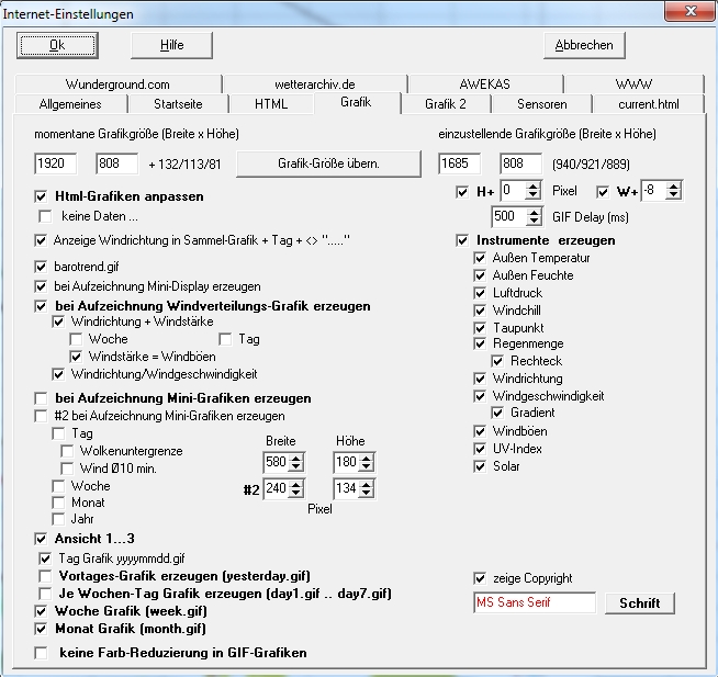

Hie mal die Bilder einer Neuinstallation:
Dirk
http://www.DessauWetter.de
Hallo Dirk,
die Grafik 3, die Du eingestellt hast, kann nicht der Realtität entsprechen, denn dann würden die von Dir genannten Dateien ja gar nicht erzeugt. Das wird alles in den Menüpuinkten der Grafik3 eingestellt.
Machen wire es so: Schau Dir mal diesen auf meinen Hilfeseiten etwas versteckten Link von mir an
http://www.don-wetter.de/faqprobs/grafikerzeugung.html
vielleicht hilft Dir das weiter.

Danke Werner, dein Link kannte ich.
Ich weiß trotzdem nicht welche Box für die ddis_YYMMDD zuständig ist.
Die für das Jahr und die current ... ?
Ich hatte bei den Bildern drüber geschrieben "Neuinstallation".
Meine sehen so aus:
Dirk
