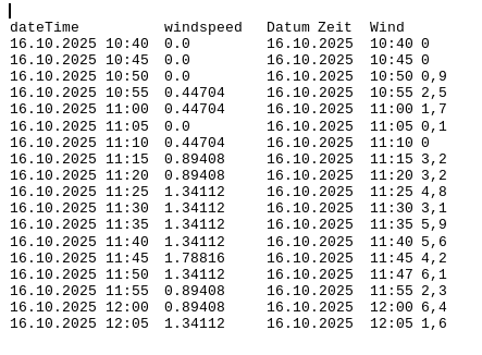

Mir ist aufgefallen, dass die Windgeschwindigkeitswerte - obwohl gleiche Quelle - je nach Auswertung deutlich unterschiedlich sind.
Weewx - Konsole (links) (rechts) Wswin - Envoy
Die Wswin-Envoy-Kombi liefert deutlich höhere Werte.
Welcher Kombi soll ich vertrauen?

Dort gibt es nicht diesen oder ähnlichen EintragWerner hat geschrieben: ↑18 Okt 2025 18:04 Es gibt auch nochDie Zuweisung kann auch in der de.conf erfolgen.Code: Alles auswählen
group_speed2 = km_per_hour2 # Options are 'mile_per_hour2', 'km_per_hour2', 'knot2', or 'meter_per_second2'
Wswin : Grundlage die EXP10_25.CSVWoher kommt den Deine Vergleichstabelle?
dort habe ich die Wind-Werte entnommen
Weewx: Grunglage die weewx-Davis-Datenbank
Windwerte aus der DB exportiert
Was mir noch mit Weewx Werten bzgl windspeed in der Datenbank auffällt:
seit de, 13.3.2025 ist der kleinste Wert immer 0.44704 !!
In den Zeit davor hat auch andere Werte unterhalb von 0.44704 aufgezeichnet.
In der EXP10_25.CSV ist ein solches Muster nicht vorhanden.

Die Werte
"vecavg"
"rms"
gehören zur group_speed2
Beim Export wird die default-Einstellung der Datenbank verwendet.

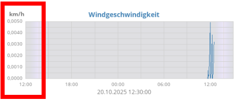

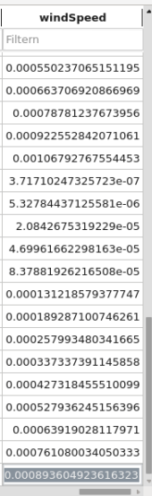

Weewx 5.2. habe ich neu installiert (Simulator) mit metricwx und auch so in der weewx.conf eingestellt.
Windspeedwerte in der Datenbank Windgeschwindigkeits-Graphik (boen auskommentiert) Wert in der Htmlseite In welcher Einheit werden die Werte in die Datenbank geschrieben?
Z.B. der Temperaturwert in der DB entspricht genau dem Temp-Wert auf der Htmlseite.
In der Graphik werden 4 Nachkommastellen angezeigt ?
und der aktuelle Htmlwert ist NULL.
Die Zusammenhänge verstehe ich nicht

Die Daten werden so in die Datenbank geschrieben wie in der weewx.conf angegeben
in diesem Abschnitt
Standard-Einstellung in Weewx ist "US"
in diesem Abschnitt
[StdConvert]
# The target_unit affects only the unit system in the database. Once
# chosen it cannot be changed without converting the entire database.
# Modification of target_unit after starting weewx will result in
# corrupt data - the database will contain a mix of US and METRIC data.
# The value of target_unit does not affect the unit system for
# reporting - reports can display US, Metric, or any combination of units.
# In most cases, target_unit should be left as the default: US
# In particular, those migrating from a standard wview installation
# should use US since that is what the wview database contains.
# DO NOT MODIFY THIS VALUE UNLESS YOU KNOW WHAT YOU ARE DOING!
target_unit = US # Options are 'US', 'METRICWX', or 'METRIC'

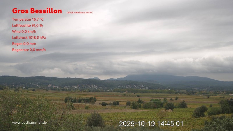

Zuerst vielen Dank an Dich Werner, für deine Geduld und ...
Auch wenn manchmal meine Fragen vielleicht 'blöd' sind, weil mit das notwendige Verständnis fehlt
oder ich zu ungeduldig oder besser wissend bin, welches meinem Altersstarrsinn geschuldet ist.

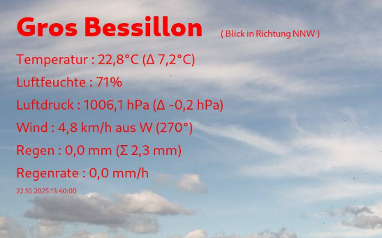

Die Wetterdaten der Weewx-Davis-Station werden auch bzgl. Wind nun korrekt ins Bild geschrieben. Ich habe einen anderen Ansatz gewählt und das direkte Auslesen aus der DB zur Seite gelegt.
In der weewx.conf habe ich eine weiteren Eintrag vorgenommen
Die /etc/weewx/skins/Werte/ enthält u.a.eine werte.csv.tmpl
Werte und Einheiten sind so korrekt, bis auf Δ $trend.outTemp .
Existiert überhaupt ein solcher Wert?
[StdReport]
[[WerteReport]]
# The WerteReport uses the 'Werte' skin and the file
# is placed in a dedicated subdirectory.
skin = Werte
enable = true
HTML_ROOT = /var/www/html/weewx/werte
outTemp;outHumidity;barometer;windSpeed;rain;rainrate;dateTime
Temperatur : $current.outTemp (Δ $trend.outTemp)
Luftfeuchte : $current.outHumidity
Luftdruck : $current.barometer (Δ $trend.barometer)
Wind : $current.windSpeed $gettext("aus") $current.windDir.ordinal_compass ($current.windDir)
Regen : $current.rain (Σ $day.rain.sum)
Regenrate : $current.rainRate
$current.dateTime
