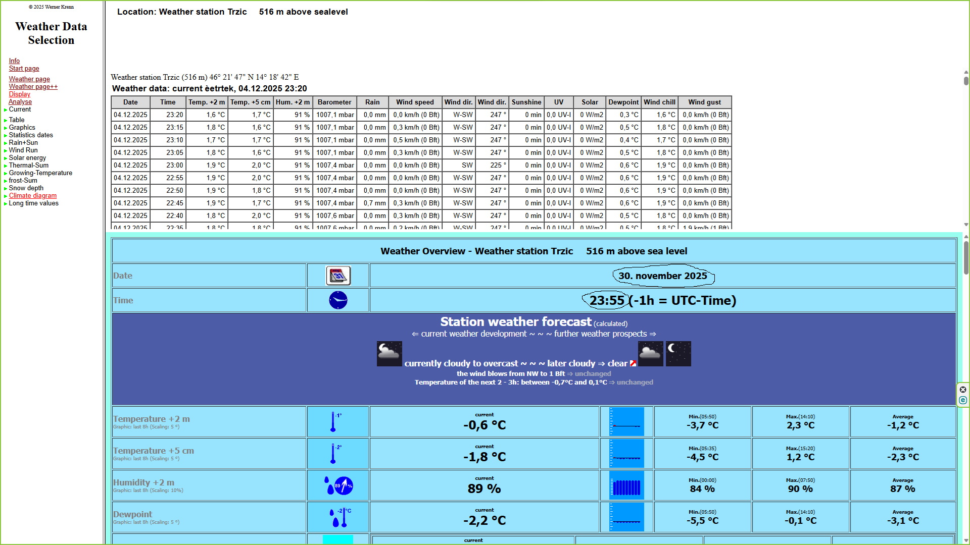

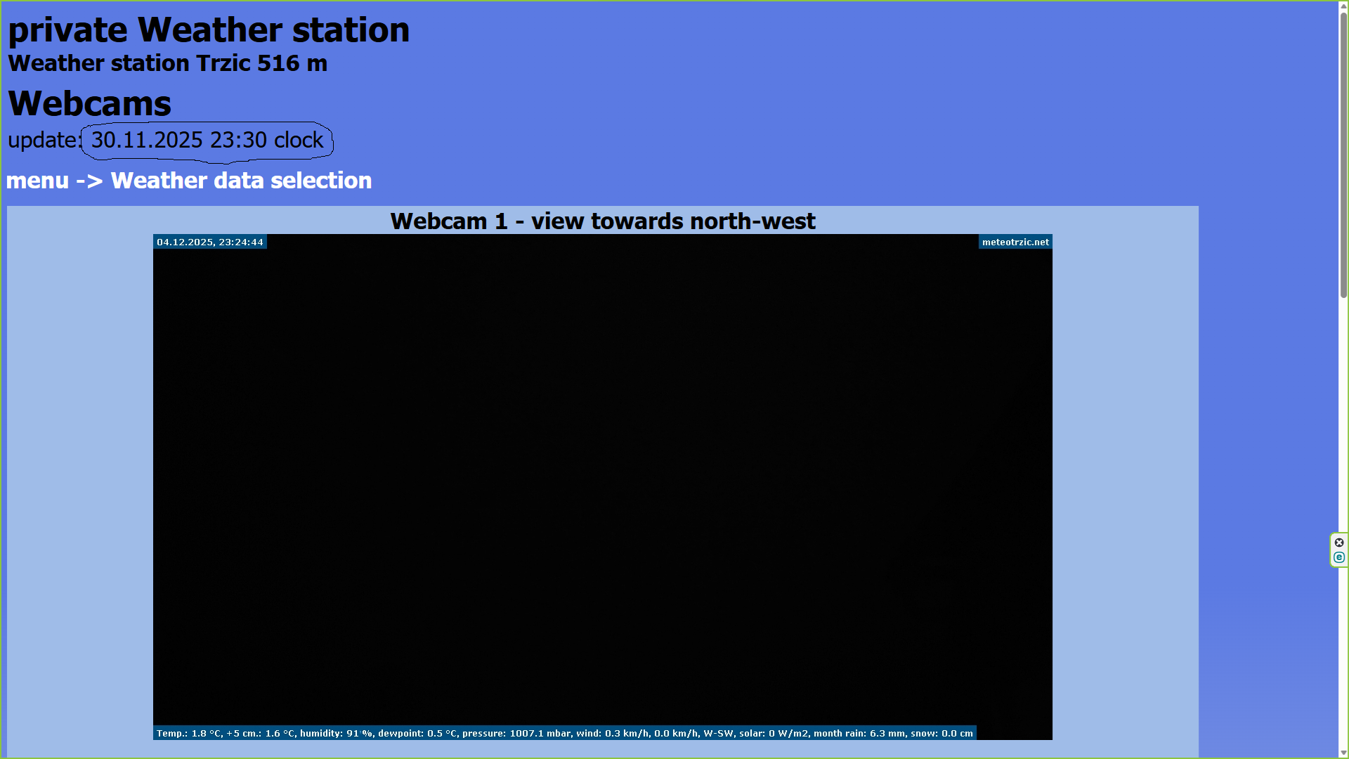

Bitte sehr für die Hilfe. Ich habe folgende Problemm und zwar, von 30.11. wswin-custom-x.html und smartweather aktualisiert nicht mehr. Melde folgende error: HTML WAP Error wswin-custom-x rewrite. Smartweather1 und smartweather2.html normal aktualisiert, smartweather3, smartweather4, smartweather5 und wswin-custom-x.html von 30.11. aktualisiert nicht mehr. Ich habe schon mehrere optionen ausprobiert, WsWin deinstalliert und wieder installiert, auch Windows system reinstalliert und wieder installiert aber leider hilft nicht. Hat jemand vielleicht welche idee, was hier falsch geht? Ich habe auch diese option custom already open auschalten und hier bei internet-adjustments-current.html bei wswin-custom und bei smartweather hacke raus nehmen, WsWin beenden und wieder starten, hacke wieder verwenden aber trotzdem funktioniert nicht.
Von 30.11. absturz/durcheinander

- wswin-custom-x nicht mehr aktualisiert.png (221.45 KiB) 592 mal betrachtet
- smart weather aktualisiert nicht mehr.png (420.06 KiB) 592 mal betrachtet
