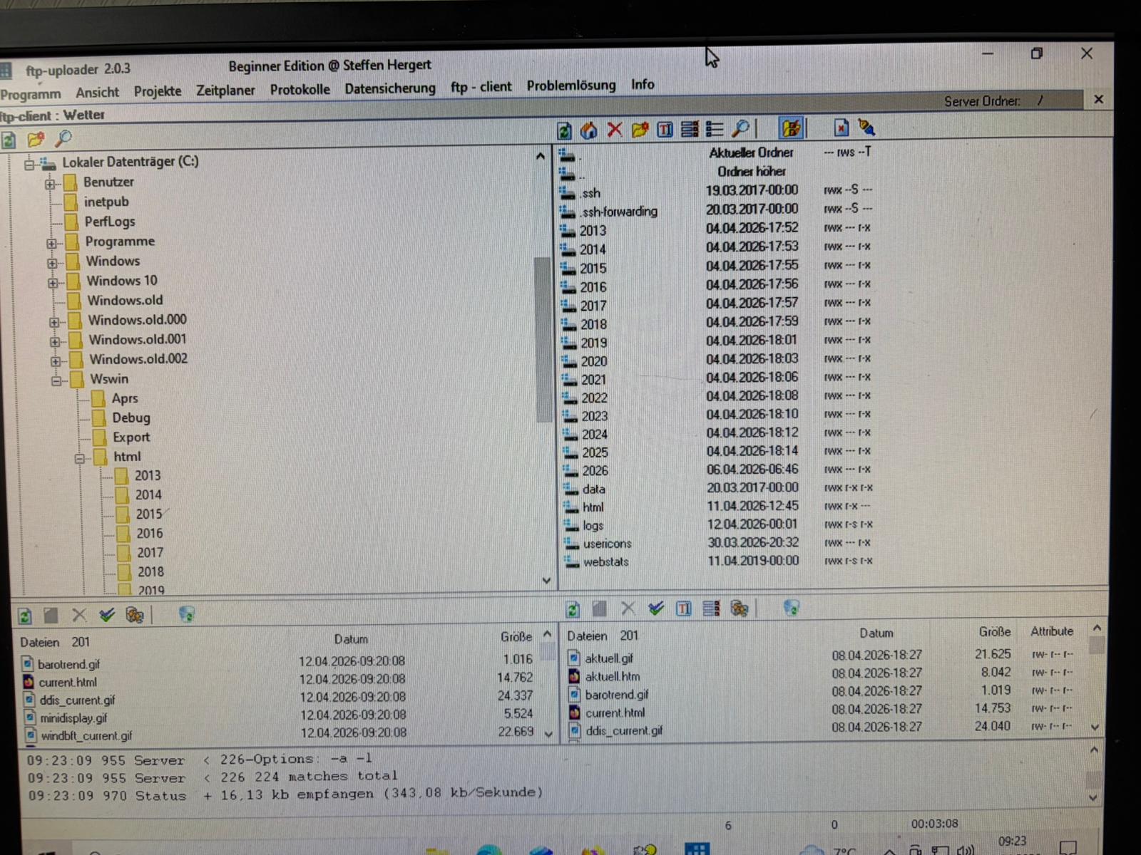

ich hänge mal ein Bild an, es sind alle Ordner von 2013-2026 auf dem Server. Es sind hauptsächlich gif, jpeg und htm bzw. html Dateien.

Es ist leider so, mit diesen Daten kannst Du für WsWin nichts anfangen.

Re: Daten importieren
Ich könnte mich ärgern, dass ich keine Datensicherung gemacht habe.
Eigentlich bin ich davon ausgegangen, wenn die Daten auf dem Server landen, dass die Daten damit gesichert sind.
Der Verlust ist jetzt nicht ganz so tragisch, da ich ja die Ansicht der Jahre noch habe und mir jetzt nur die 4 Wochen fehlen.
Jetzt muss ich nur noch den Jahresniederschlag von 2026 irgendwie einpflegen.
Vielen Dank für die Hilfe.
