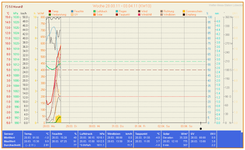

Ich habe zwischenzeitlich versucht, über verschiedene Einstellungen in WsWin das Problem in den Griff zu bekommen.
Und nachdem ich unter:
WsWin --> Ansicht --> das Häkchen von 'gewählte Sensoren anzeigen' auf 'Internet Sensoren anzeigen' gesetzt hatte, produzierte WsWin seither keine unvollständige Skalierung mehr.
Es zeigten sich nun aber wieder die anfänglichen Probleme bei der Generierung der aktuell.gif-Grafiken durch WsWin. D. h. bei allen drei aktuell.gif-Dateien (aktuell/week/month) zeigen sich am rechtem Rand Fehler (eine Art Doppelbild).
http://www.luebeckwetter.de/wetterschau ... /index.php
Ich finde keine Einstellung in WsWin, diesen fehlerhaften Rand weg zu bekommen. Ist bei mir in WsWin darüber hinaus womöglich noch eine falsche Einstellung?
Ich hoffe, es gibt eine Hilfe für mich.
Da seit nunmehr zweieinhalb Tagen die Skalierung bei allen 3 Dateien immer vollständig dargestellt wird, glaube ich nicht, dass die Grafikkarte WsWin ein Problem bereitet.
Ist das Häkchen auf 'gewählte Sensoren anzeigen' gesetzt, ist wie gesagt die Skalierung unvollständig, aber der rechte Rand ist dann ok.
Gruß Peter

Um die weiße unterste Leiste, die nicht zum WsWin-Fenster gehört, weg zu bekommen, musste ich die Pixeleinstellung von +9 auf -7 ändern.
Das hat allerdings bei week.gif und month.gif die Folge, dass die unterste (mir mir blaue) Reihe, eine also zum WsWin dazugehörende Reihe, nicht mehr angezeigt wird.
Bei alledem ändern sich an der Fehldarstellungen am rechten Rand bei allen 3 aktuell.gifs nichts.
LG Peter

Hallo Peter,
Nur löst das leider Dein Problerm nicht.
Die soll dort auch nicht mehr angezeigt werden, weil sie bei Wochen und Monatsdarstellung keinen Sinn macht.Das hat allerdings bei week.gif und month.gif die Folge, dass die unterste (mir mir blaue) Reihe, eine also zum WsWin dazugehörende Reihe, nicht mehr angezeigt wird.
- Mado
- Beiträge: 823
- Wohnort: 89584 Ehingen
- Danksagung erhalten: 19 mal
Die untere weiße oder auch graue Linie, unterhalb der Schrift "Durchschnitt" wirst du auch nicht weg bekommen. Die ist bei mir auch dargestellt in der aktuell.gif.Um die weiße unterste Leiste, die nicht zum WsWin-Fenster gehört, weg zu bekommen, musste ich die Pixeleinstellung von +9 auf -7 ändern.
hier würde ich nur empfehlen, die Einstellung bei WSWin bei Internet-Einstellungen den Wert auf der rechten und linken Seite auf
1024 x 503
und bei Pixel auf der rechten Seite auf 0 und den Reiter raus.
Dann müsste die Grafik richtig dargestellt werden.

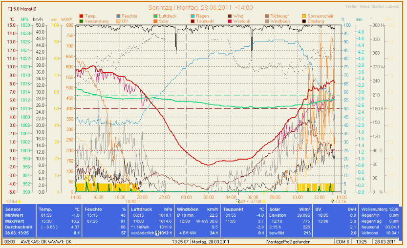

Wenn ich Deine Angaben richtig interpretiere, habe ich meine Einstellungen gemäß Deinen Angaben wie folgt geändert:
- Diagrammmaße 1024x503
- kein Häkchen im Feld links neben dem Pluszeichen
- 0 Pixel
Das sieht bei mir dann so aus:
Es sieht so aus, als wenn das Vordergrundfoto zu weit nach links und zu weit nach oben aufgenommen wurde, das Bild dahinter dagegen hat keine Schrift, ist also blanko.
week.gif und month.gif sind bei Deinen Einstellungen bei mir unten zu kurz.
Der hässliche rechte Rand ist in allen drei Fällen vorhanden.
Gruß Peter

Dann stimmt hier irgend was nicht in der Bildschirmauflösung die über die Systemsteuerung eingestellt worden ist. Könnte auch an der Grafikkarte liegen, dass dieses Bildformat hier unten noch einen Teil ins Bild nimmt.
Dann musst du hier ein wenig experimentieren, bis die korrekte Bilddarstellung der aktuell.gif ohne Fehler erzeugt wird. Aber der graue Strich unten am Ende der Grafik wird sich dadurch dann auch nicht entfernen lassen.
Meinst du den orangen Rahmen um das Bild?Der hässliche rechte Rand ist in allen drei Fällen vorhanden.
Dies ist nicht das Problem, sondern das Problem ist das "Doppelbild"
Und da stimme ich mit Mado überein, dass es an einer Einstellung der Bildschirmauflösung liegt (zumindest vermutlich)
Doch, der lässt sich mit Sicherheit mit der Pixelkorrektur entfernen. Solange den Wert verändernd, bis die Grafik unten immer nur noch die MinMax-Leiste anzeigt.Aber der graue Strich unten am Ende der Grafik wird sich dadurch dann auch nicht entfernen lassen.

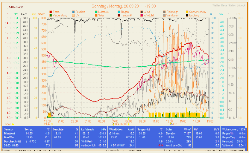

Nein, Manfred den orangen Rand meine ich nicht. Der geht ja um das ganze Bild und stammt von der Darstellung auf der Webseite. Ich meine ausschließlich die letzten Millimeter am ganz rechten, senkrechten Rand links neben der orangen Senkrechten. Da kann man rechts unten z.B einen blauen Versatz (rechts neben Wolkenuntergang 1259) sehen. Ich meine, dieser Versatz ist ein Teil von einem weiteren, von WsWin aufgenommene Bild.Meinst du den orangen Rahmen um das Bild?
Weist Du jetzt, was ich meine?
Um nun die untere weiße Leiste, die laut Werner nicht mehr zum WsWin-Fenster gehört, bei mir anzeigen zu lassen, muss ich bei den Pixeleinstellungen ein Plus von 8 Pixel eintragen. Das scheint bei Dir schon mal anders zu sein.
Deine anderen Hinweise hinsichtlich der Bildschirmauflösung und Grafikkarte muss ich erst mal verarbeiten/verdauen und ausprobieren.
Gruß Peter
