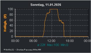

...schau doch mal unter verfügbare Sensoren, welche ID für "Sonnenschein" angebenen ist. den mußt Du dann nehmen. Wie wir jetzt wissen, dürfen wir uns da nicht an die ID26 klammern. Die Sonnenschein-ID kann auch eine andere Nummer haben. Die ID37 ist immer Sonnenscheinzeit. Damit funktioniert es nicht, weil ich die Helligkeitswerte in Prozent haben muß - und die liefert nur die Sonnenschein-ID.

die ID 26 wie in Deinem Bild gibt es nicht.
Folgendes in der WSWIN_Hilfe unter Solarsensor gefunden.
>Die eingelesenen Temperaturwerte/Feuchtewerte werden entsprechend der Vorgaben (0%-100%) auf Prozentwerte “normiert”. Das Ergebnis der Normierung findet man dann im zugehörigen Feuchtesensor.
Beispiel: modifizierter Temperatursensor 3 (= id 4) -> Ergebnis im Feuchtesensor 3 (= id 20)
siehe dazu auch unter Indexe
Wenn Sie den Solarsensor auch im “HTML-Bereich” anzeigen lassen wollen, müssen Sie den o.g. Feuchtesensor(-Index) wählen.<
Habe nun mal die ID 20 eingetragen.
Dieter
