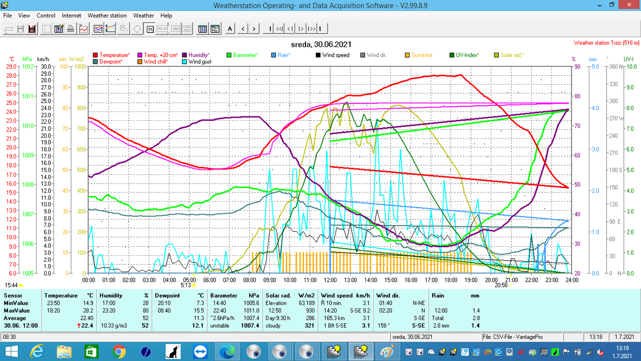

was hier falsch geht, sehe Bild bitte sehr. Was kann ich tun?

Das kommt vor, wenn man wie du möglicherweise mit zwei Wswin-Instanzen arbeitest, hier in der anderen Version von Wswin auf ein bestimmtes Datum zurück blättert. Dann wird dann am z.B.: 01.07. die Werte aus 30.06. übernommen.
Was du machen kannst, die Aufzeichnung stoppen, dann Monatsdatei exportieren wählen. Dann wenn du kein Excel hast, diese CSV-Datei in einem Texteditor öffnen. Der Zahlenmist erscheint dann an der letzten Stelle, diesen Eintrag entfernen.
Die Datei speichern, und danach wieder importieren. Achte darauf, dass du nicht "nur neue Daten" angewählt hast. Kommt eine Meldung "Monatsdatei überschreiben ?" mit Ja beantworten.
