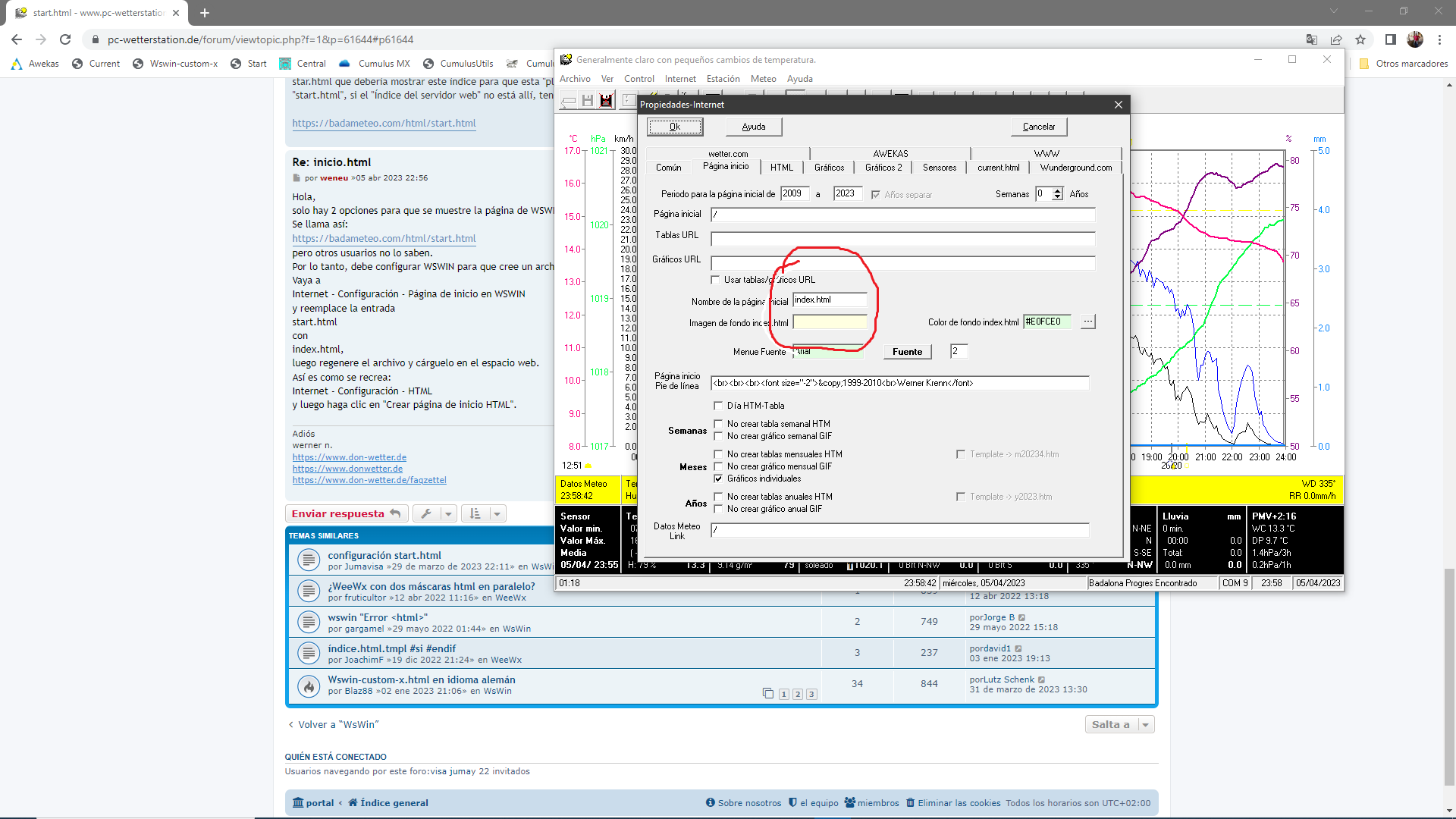

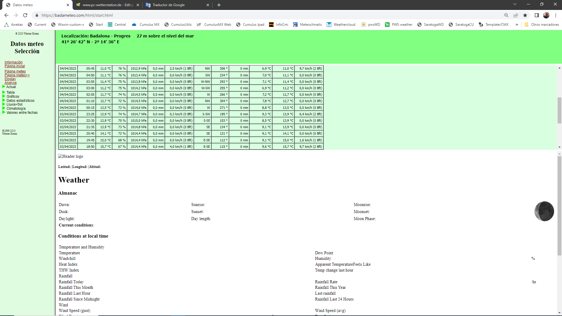

Guten Tag, ich bin mir meiner geringen Kenntnisse des Wswin-Programms bewusst, aus diesem Grund und nach dem Rat von Herrn Tex beschränke ich mich darauf, die von demselben Programm angebotenen Vorlagen so gut wie möglich zu starten, ich habe "start.html" am Laufen . und ich denke, dass fast alle Menüregisterkarten korrekt funktionieren, aber ich achte auf die Registerkarte "Startseite", die, wenn ich sie öffne, eine CumulusMX-Vorlage anzeigt, glaube ich, aber ohne Daten, können Sie mir zeigen, wie das geht Bring es zum Laufen? Ich weiß wirklich nicht, wie ich das konfigurieren soll. Danke

WSWIN hat keine Cumulus-Vorlagen implementiert. Wenn also Cumuls-Vorlagen angezeigt werden, dann weil Cumulus auf dem PC installiert wurde....

Hallo, ich lese gerade die Anleitung und möglicherweise wegen der Übersetzung habe ich einige Zweifel.
1/ Ich öffne "Internet" - "Einstellungen" - "Startseite", ändere den Namen von "start.html" in "index.html" und speichere OK

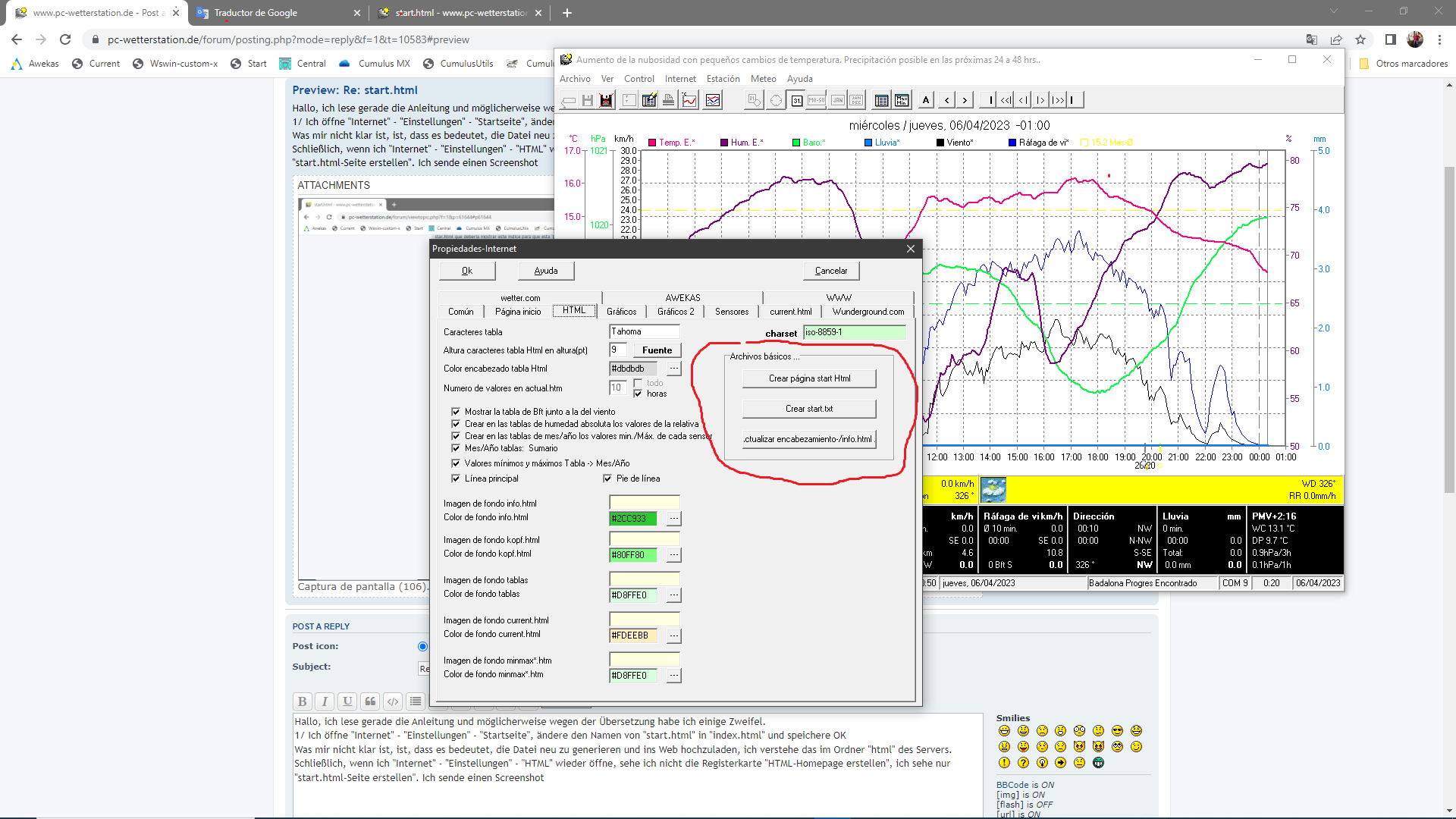

Schließlich, wenn ich "Internet" - "Einstellungen" - "HTML" wieder öffne, sehe ich nicht die Registerkarte "HTML-Homepage erstellen", ich sehe nur "start.html-Seite erstellen". Ich sende einen Screenshot

Re: start.html
Dir muss natürlich klar sein, dass dann beim Aufruf Deiner Seite nur die Daten von WSWIN erscheinen und nichts, was irgendwie mit cumulus oder sonstigen Dingen zu tun hat.
Also überlege Dir, was Du erreichen willst.
Ja, und wenn Du da draufklickst, wird anstatt der start.html eine index.html erstellt.ich sehe nur "start.html-Seite erstellen"

Hallo, guten Tag, nachdem ich die erhaltenen Anweisungen ausgeführt und die index.html erstellt habe, muss ich etwas falsch machen, da weiterhin ein CumulusMX-Template auf der "Startseite" angezeigt wird, schauen Sie sich meine URL an
Es ist okay, aber ich hätte es gerne repariert....
https://badameteo.com/html/index.html

Siehe 2. Screenshot/Bild von dir:
unter >Internet >Startseite > bei " Página inicial" (Starseite) slash löschen: \
und Startseite neu erstellen lassen.

Ok, danke für deine tolle Hilfe, wenn die Wswin-Seite funktioniert, habe ich mich vielleicht sehr schlecht erklärt, im Seitenmenü unter Informationen gibt es einen Reiter namens "Home Page", auf den, wenn ich darauf klicke, ein "CumulusMX"-Template erscheint das lässt sich nicht entfernen.
