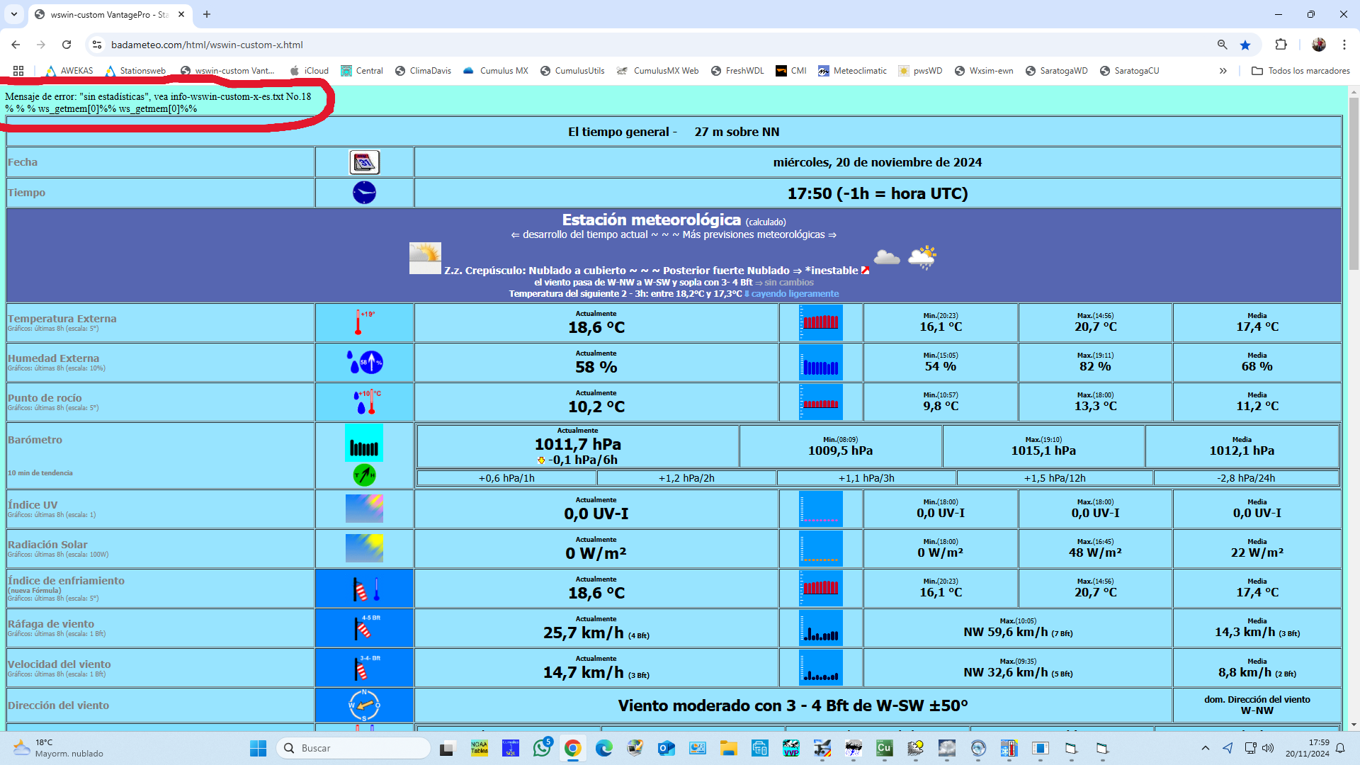

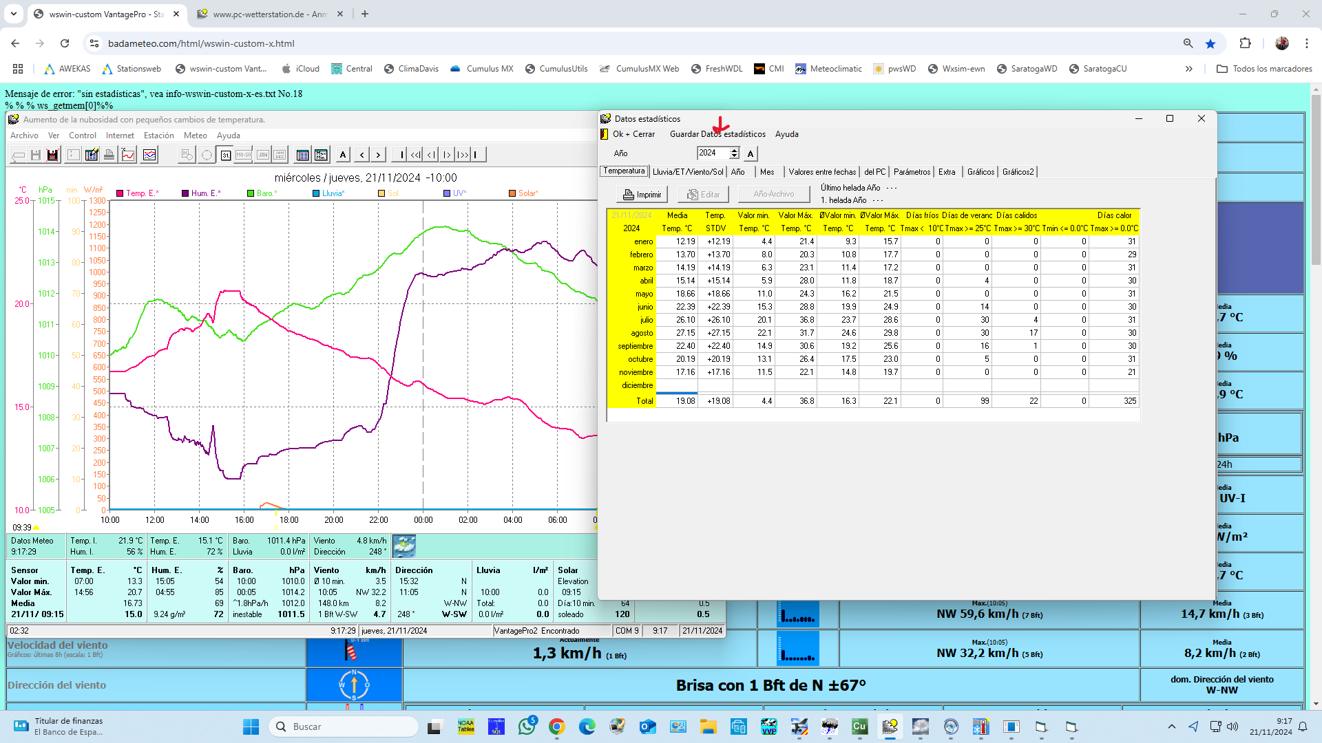

Hallo, ich musste Wswin aufgrund eines internen Problems erneut auf meinem PC installieren. Ich denke, alles wurde korrekt neu installiert, aber die Vorlage „wswin-custom-x.html“ weist auf 2 Fehler hin. Ich habe versucht, sie zu beheben, aber nein. Das ist der Fall möglich war, bitte ich um eure Hilfe, ich füge einen Screenshot bei.

Die Fehlermeldung weist doch auf die Lösung hin:
18) Unter > Wetter > Statische Daten > Einstellungen > Statistikdaten speichern (langfristige Durchschnittswerte für Monate und Jahre)
oder in Spanisch
18) En> El tiempo> Datos estáticos> Configuraciones> Almacenar datos estadísticos (valores promedio a largo plazo para meses y años)
oder in Spanisch
Eine Sicherung der wswin.cfg Datei wäre hier sehr hilfreich. Ist nicht irgend ein Backup vorhanden?Hallo, ich musste Wswin aufgrund eines internen Problems erneut auf meinem PC installieren.

Hallo, vielen Dank für Ihre Antwort. Es stimmt, dass die Fehlerinformationen zur Info „info-wswin-custom-x-es.txt No.18“ führen, aber nach langem Suchen kann ich „The time >“ nicht finden Statische Daten > Einstellungen > Statistikdaten speichern (langfristige Durchschnittswerte für Monate und Jahre

Hallo nochmal, bitte entschuldigen Sie meine Ungeschicklichkeit, ich bin mir sicher, dass es an den Jahren liegt, aber ich sehe nicht, wo ich das aktivieren soll, was Sie in Ihrer Nachricht angeben, ich sehe nicht „Konfiguration, statistische Daten speichern“.
Denn wenn es sich um den oberen Reiter „Statistische Daten speichern“ handelt, habe ich diese Option schon oft ausgeführt.
- Captura de pantalla (55).PNG (309.99 KiB) 12650 mal betrachtet

das ist falsch, unter:
18) Unter >Wetter >Statikdaten >Einstellungen >Statistikdaten hinterlegen (Langzeitmittelwerte für Monate und Jahr)
Hier müssen die Klimadaten (1961-1990 oder 1991-2020) hinterlegt werden. Diese Klimadaten hat der der nationale Wetterdienst für deine Region.

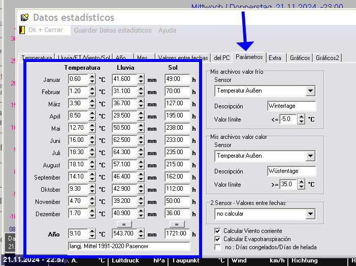

Re: Errors in template
Die werte, die im Blauen Kasten von "Tex" sind, musst du HÄNDISCH eintragen.
Die besagten Werte bekommst du hier:
Die "Vorlage" kann man nicht laden - Hier muß jeder User die Langzeitmesswerte (Klimadaten, 30-jährige Mittelwerte etc.) seiner Region per Hand eintragen. Diese Daten bekommt man bei seinem nationalen Wetterdienst. Die hier hinterlegten Daten haben NICHTS! mit den eigenen Meßwerten zu tun.

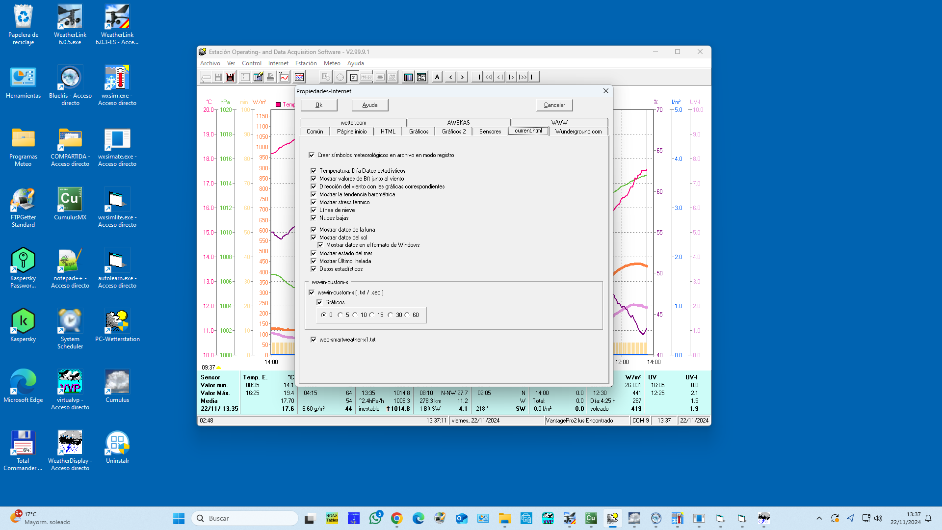

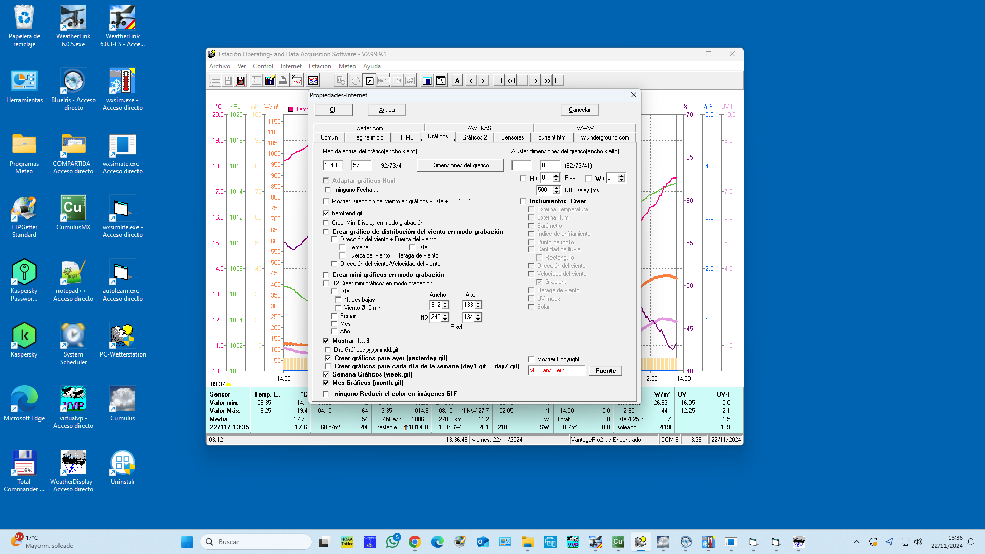

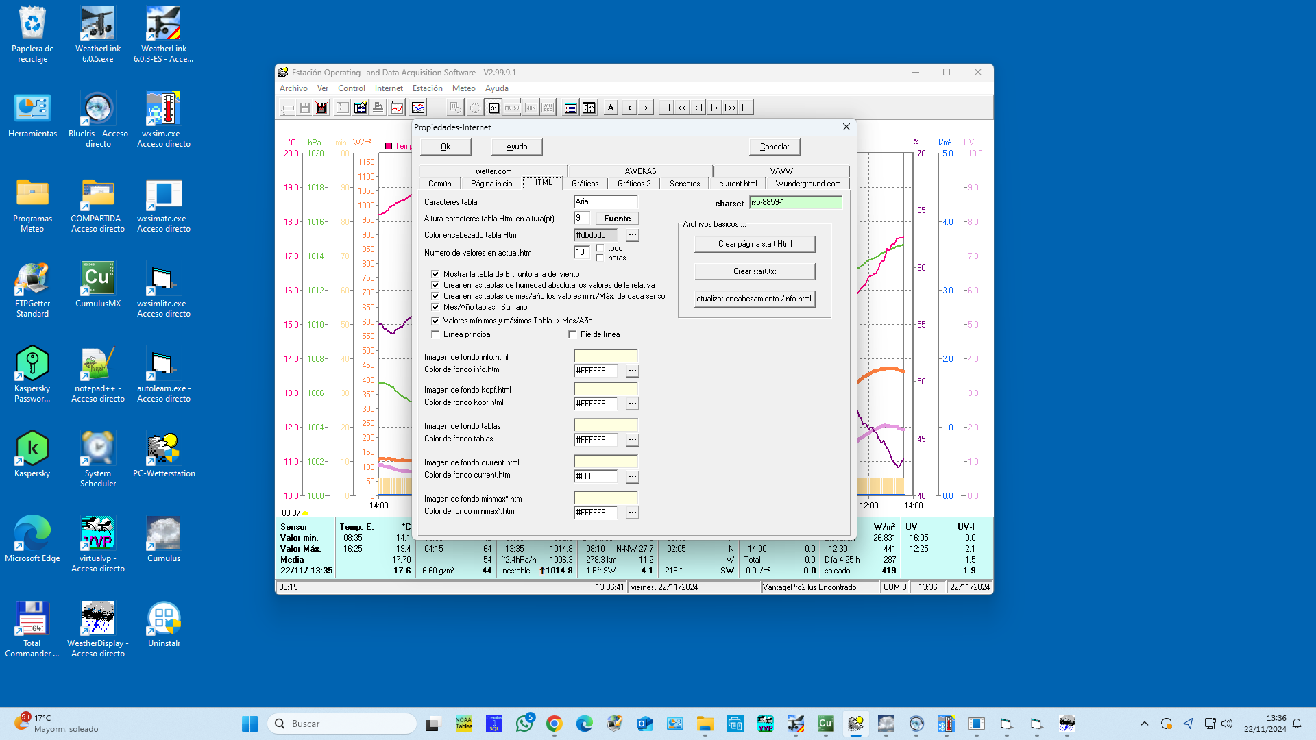

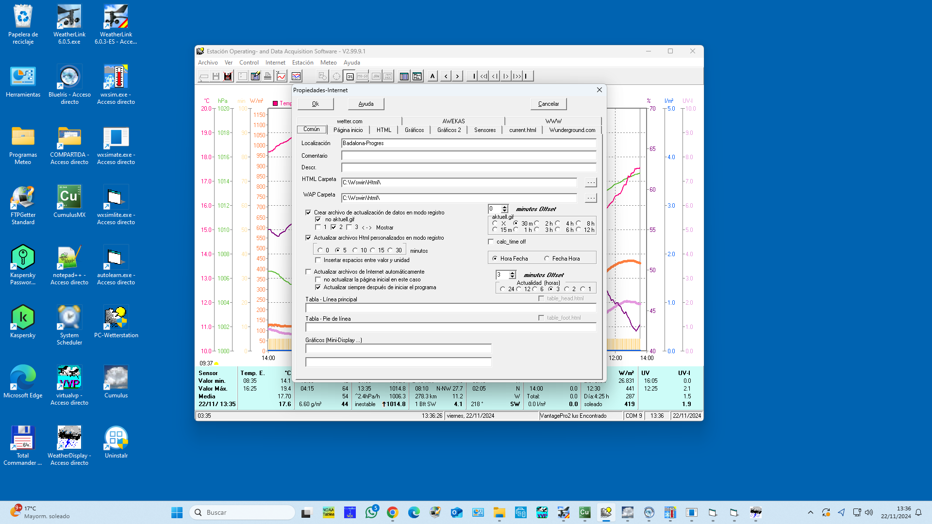

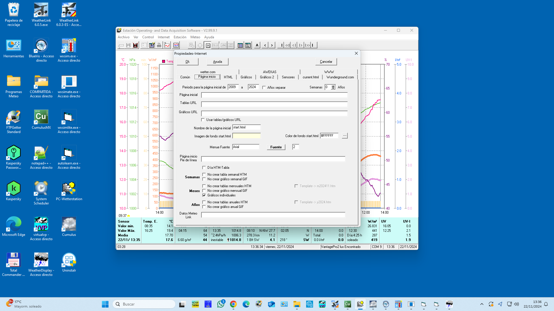

Hallo Herr Tex, vielen Dank für Ihre Hilfe. Nachdem ich Ihren Anweisungen gefolgt bin, habe ich das Problem der statistischen Daten endlich gelöst. Ich möchte Sie um Rat bei der Konfiguration bitten, die ich für „INTERNET“ angegeben habe. Dazu habe ich einige übernommen Screenshots, wenn Sie meinen, ich sollte einige der Optionen auf den verschiedenen Bildschirmen aktivieren oder deaktivieren.
Vielen Dank
Vielen Dank
- Captura de pantalla (60).png (279.41 KiB) 12447 mal betrachtet
- Captura de pantalla (59).png (274.38 KiB) 12447 mal betrachtet
- Captura de pantalla (58).png (278.64 KiB) 12447 mal betrachtet

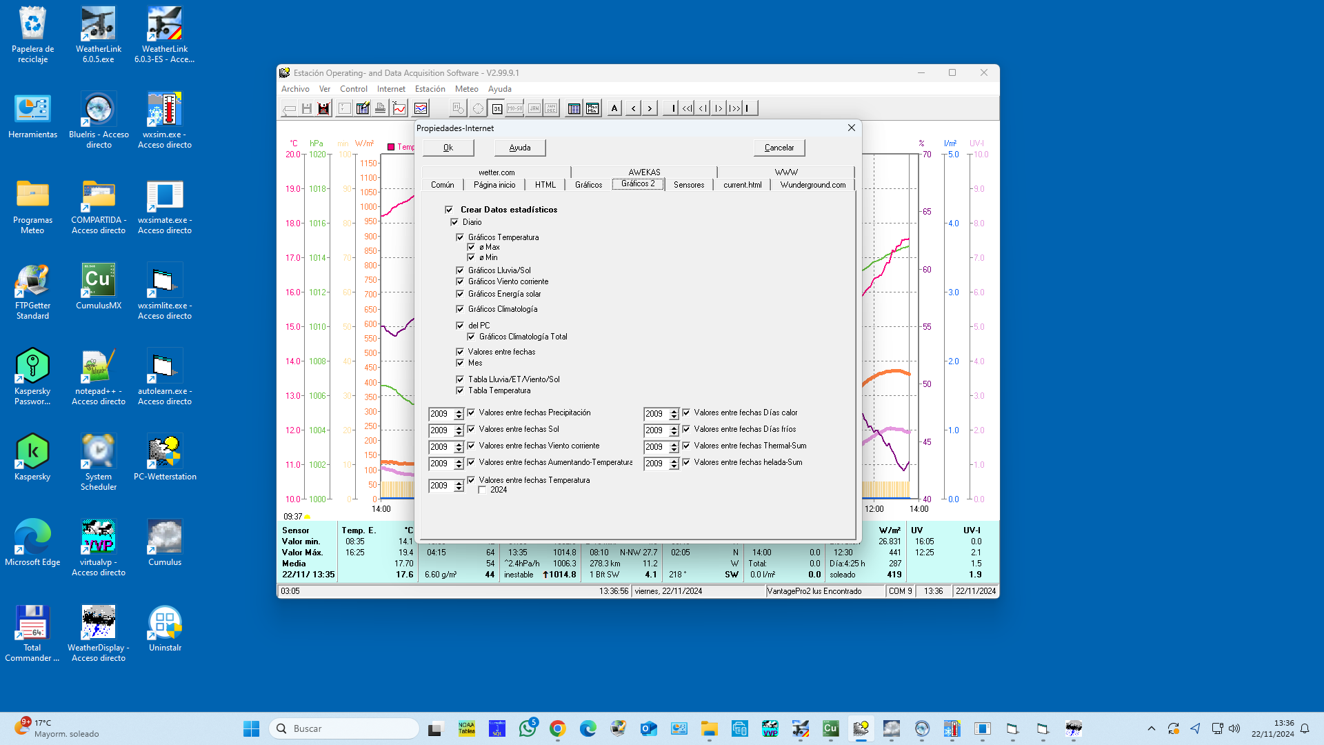

las siguientes
- Captura de pantalla (63).png (279.95 KiB) 12447 mal betrachtet
- Captura de pantalla (62).png (272.49 KiB) 12447 mal betrachtet
- Captura de pantalla (61).png (283.68 KiB) 12447 mal betrachtet

Hallo, meine Absicht, so viele Screenshots hochzuladen, ist nur für den Fall, dass ein Moderator oder Benutzer eine schlecht konfigurierte Funktion bemerkt, wenn man bedenkt, dass ich nur „wswin-custom-x.html“ verwende.
Ich gebe die URL „https://badameteo.com/html/wswin-custom-x.html“ an. Ich wäre sehr dankbar, wenn mir jemand sagt, ob etwas nicht stimmt.
Grüße
