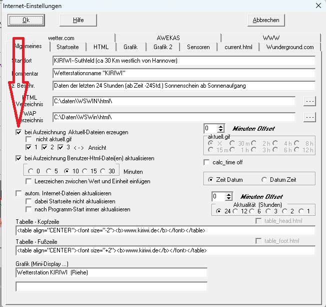

Ich brauche mal wieder Hilfe von den Spezialisten,
Nachdem meine neue Ecowitt Wetterstation mit WSWIN auf einem Mini PC mit Dateiüberwachung
nun seit ca 7 Monaten einwandfrei funktioniert wollte ich jetzt auch die Datei wswin-custom-x.html erzeugen.
Ich habe die Einstellungen so wie in der custom-x.txt Datei beschrieben eingestellt
Die Datei wswin-custom-x-de.sec befindet sich in meinem WSWIN Datenverzeichnis
Leider werden bei mir die Dateianhänge aktuell, yesterday, week und month.gif nicht dargestellt.
Unter Internet Einst. current.html kann ich den Haken Grafiken bei wswin-custom-x nicht aktivieren.
siehe Anhang
Die erzeugte wswin-custom-x Datei sieht dann wie im folgenden link aus
https://kiriwi.lima-city.de/wetter/wswin-custom-x.html
Woran kann das liegen?
Gruß Gerd

Ich glaube ja das es damit zu tun hat das ich den Haken bei
Grafiken nicht aktivieren kann. Wenn ich mit der Maus über den Botten Grafiken fahre erscheint die Meldung
"???aktuell.gif"
Gruß Gerd

Re: wswin-custom-x keine Anzeige der aktuell Dateien
Verfasst: 28 Jan 2026 19:29
"???aktuell.gif"
Damit zeigt das Programm an, dass das automatische Erzeugen von aktuell-Grafiken (die genannten gehören alle dazu) nicht aktiviert ist und damit das Auswählen dieser Option sinnlos ist und deshalb die Aktivierung auch nicht zuläßt.
Verfasst: 29 Jan 2026 11:19
Ich bin davon ausgegangen, dass das aktiviert ist. Scheint aber nicht der Fall zu sein. Nur manuelle erzeugung bringt nichts.
Also unter >Internet >Einstellungen >Haken bei aktuell.gif setzen bzw. Zeitintervall auswählen.
Verfasst: 29 Jan 2026 11:25
von Gerd Kiel
Danke für den Tipp,
der Haken für "bei Aufzeichnung Aktuell-Dateien erzeugen brachte den Erfolg.
Obwohl diese 4 Dateien ja auch vorher immer vorhanden waren.
Problem ist behoben.
Vielen Dank
Gruß Gerd
