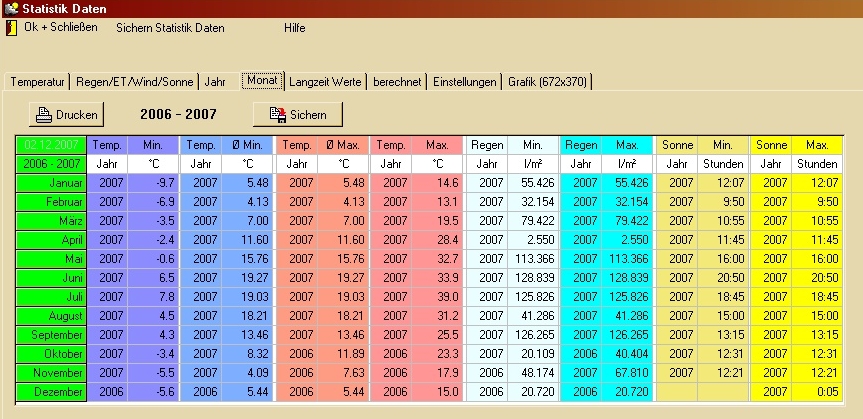

Ich habe am WE den Stationswechsel auf WMR 928 durchgeführt.
Für den mod. Solarsensor habe ich "vorhanden seit 01.12.2007" eingetragen.
Wieso habe ich jetzt Werte von vorher ?
Die Variable -sunyear_s- bringt mir z. Bsp. zur Zeit "153:21 h" für dieses Jahr.
Als Anlage mal 2 Bilder aus der Statistik.

Nein, es war keiner da.
Ich hatte nur die Sonnenschein-Langzeitwerte schon mit eingepflegt.
Vorher war die WS 3600 im Einsatz.

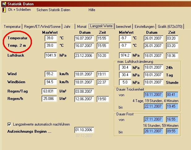

Noch eine Frage habe ich.
Wieso ist mein Außentemperatursensor seit dem Stationswechsel doppelt in
den Langzeitwerten vorhanden ?

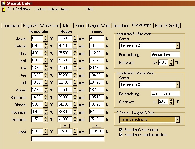

Danke Werner,
voll ins Schwarze getroffen.
Ich habe inzwischen bei "2. Sensor Langzeitwerte" den Außensensor eingetragen.
Da kann ich ja dann z. Bsp. meinen Bodensensor einstellen.
Nochmals Danke.
Nochmals Danke.
