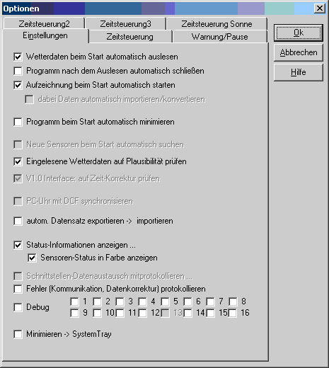

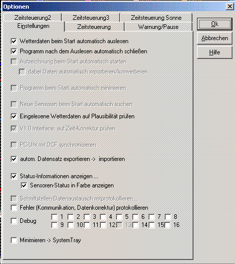

Grund für die Frage: Ich habe einen "Wetter-Rechner", an dem über ein gekaufes (keine Demoversion) WsWin eine Mebus TE923 ausgelesen wird, und das ca. alle Stunde. Dazu wacht der Rechner zu dem gegebenen Zeitpunkt aus dem Standby auf, startet WsWin, dieses liest automatisch die neuen Daten der Station aus und erzeugt auch eine "aktuell.txt" mit den interessierenden Daten. WsWin beendet sich nach dem Auslesen und Generieren der Dateien wieder, wie in der Config eingestellt. Daraufhin legt sich auch der Wetter-Rechner wieder für eine Stunde in den Standby, bis zur nächsten Runde....
Da dachte ich mir, diese "aktuell.txt" könnte man doch verwenden, um auf meinem "Arbeitsrechner", an dem ich auch eine WsWin-Version laufen habe (ohne Anschluss an die Wetterstation), die neuen Daten zu übernehmen, wenn diese vom Wetter-Rechner auf dem Arbeitsrechner kopiert werden (dies geschieht z.B. per FTP). Aber leider schaffe ich es nicht, die Dateiüberwachung zum Laufen zu bringen.

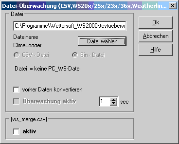

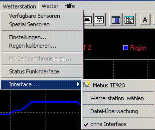

Wenn ich auf meinem Arbeitsrechner "Wetterstation->Interface->Dateiüberwachung" anklicke und als Beispiel das unter der Hilfe angegebene Muster einer CSV-Überwachungsdatei verwende, bekomme ich "Datei = keine PC-WS-Datei. Ist nun meine CSV-Überwachungsdatei falsch, oder die Datei, die referenziert wird (aktuell.txt)?

Einstellungen auf dem Wetter-Rechner:
Auf dem Arbeits-Rechner:
Es erscheint "Datei = keine PC_WS-Datei", die Überwachung kann nicht aktiviert werden.

Zunächst wollte es immer noch nicht so recht, aber immerhin zeigte es keine "Datei = keine PC-WS-Datei" mehr an. Jedoch war der Knopf "Überwachung aktiv" weiterhin ausgegraut und nicht selektiertbar. Erst, nachdem ich die alte ws_newdata.csv gelöscht hatte und sie neu erzeugt worden war, sah ich, dass in der Datei der Header (die erste Überschriftenzeile) mit den Spaltenbezeichnungen nun fehlte. Vorher waren die neuen Daten ja einfach nur angehängt worden, und der bereits vorhandene Header führte zur Fehlfunktion. In "Wetterstation->Interface->Dateiüberwachung" konnte ich anch der Neuerstellung auch den Knopf "Überwachung aktiv" selektieren - und fortan funktionierte es nach Anwahl "Datei->Aufzeichnung starten" :-)

* "Wetterstation->Interface->Dateiüberwachung" -> ws_newdata.csv selektieren
