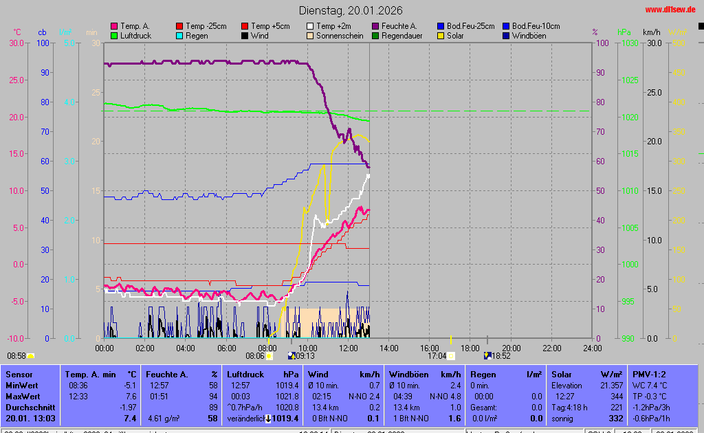

Hallo, nachdem ich nun die ganze Hilfe-Datei durchstöbert habe, bleibt immer noch die Frage:
was muss ich einstellen damit meine Daten nicht nur im 1 Stunden Abstand auf meiner HP zu sehen sind.
Ich möchte das die Daten alle 15 Minuten aktuell auf meiner HP stehen, aber ich kriege das nicht hin.
Danke für die Hilfe

Danke für die Antworten--doch mit watchdog geht das nicht. Nun habe ich es mit HS mal probiert, alles geht wunderbar er überträgt auch nur wird meine Website nicht aktualisiert.
Was mache ich nun wieder falsch?

Ich sehe Daten von 13:22 Uhr.
Was konkret funktioniert nicht ?

Ja stimmt nun die werden im Moment wieder von Watchdog übertragen, aber halt nur jede stunde.
Hs-upload hat zwar die geänderten Daten übertragen, aber auf meiner HP, standen immer noch die Daten vom Vortag, also es hat sich nix aktualisiert wieso auch immer.
Ich sehe wie die neuen Daten mit HS übertragen werden, aber auf meiner HP kommt nix an, obwohl ich die selben Einstellungen wie beim watchdog verwende.

Dann erst mal von vorne:
Du hast im lokalen html Ordner auch neue Daten ?
(Eigentlich ja, sonst würde HS-Upload nichts zum Hochladen finden)
Kontrolliere doch bitte noch einmal deinen angegebenen Zielordner,
wenn es hochgeladen wird muss es doch auch zu sehen sein ?
Manchmal ist ja nur ein "/" oder "_" zu viel.
Die "alten" Dateien sehe ich beispielsweise unter http://www.dl1sew.de/wetter/aktuell.gif
Hast du evtl. einmal wetter und einmal Wetter als Ordner ? Groß- Kleinschreibung.

und noch eine Zusatzbemerkung:
Du solltest nicht gleichzeitig 2 Uploadprogramme verwenden, die vor allem völlig unterschiedlich vorgehen.
Nimm hs-upload und starte diesen natürlich aus WSWIN heraus, sonst geht es ja gar nicht automatisch.
Nebenbei: das ist immer der Fluch, wenn man keine vernünftigen Angaben macht. Du hast ja Dein Uploadprogramm bei der ersten Fragestellung nicht genannt und so konnte ich Dir auch nicht die zutreffende Antwort geben.
