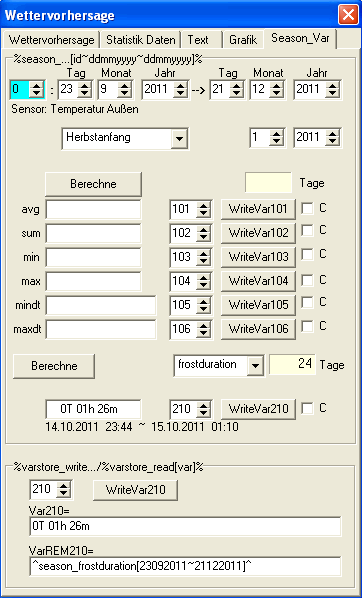

Ergebnisse jeder season-Variablen kann man direkt im Programm kontrollieren:
Wetter, Wettervorhersage und hier im Reiter "Season_var"
Hier mein Test:
Mit Deiner Aussage "bringt keine Werte" kann ich leider nichts anfangen.
