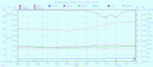

Ich bin den Anweisungen von ath und weneu gefolgt, und siehe da! Hurra! Es hat funktioniert.
Jetzt die schlechte Nachricht: :(
Die Betonung liegt auf "hat funktioniert", denn jetzt geht gar nichts mehr.
Es gibt mindestens zwei Probleme:
a) Der ftp-uploader kriegt im wesentlichen keine aktuellen Daten mit. Die Dateiliste enthält alles nur Dateien zum Zeitpunkt des Einschaltens des Programms (Ausnahme: die ersten 6 Dateien minidisplay, barotrend usw., die alle 5 Minuten aktualisiert werden, und die haben dann meistens auch noch einen Übertragungsfehler). Und das bleibt den ganzen Tag, obwohl ich sehe, dass die wswin-Aufzeichnung läuft und z.B. die Kurven in der Tagesgrafik immer ein Stück vorrücken. Vielleicht habe ich unter Zeitsteuerung was falsch eingestestellt. Die wswin-Hilfe ist da leider für mich unverständlich.
b) Die Anweisung einen Bildrahmen aufzuziehen und dann über URL eine Datei aus dem Webspace einzubinden geht auch nicht mehr. Zum Beispiel kann ich minidisplay über den Pfad "http://www.valdipa.de/livewetter/minidisplay.gif" nicht öffnen, obwohl ich mich überzeugt habe, dass auf meinem Webspace- Dateimanager diese Datei im Ordner "Livewetter" vorhanden ist. (Ich habe im ftp-uploader als Verzeichnis eben diesen Ordner angegeben, und dorthin werden auch alle Dateien transferiert.) M.a.W.: der ftp-uploader transferiert richtig, bloß er kriegt nicht die aktuellen Dateien von wswin.
Merkwürdigerweise ließ sich die Datei "instruments.gif" über den Weg mit der URL öffnen. Aber die anderen Dateien eben nicht. Es geht auch nicht, über assets die Bilddatei zu öffnen. Ich habe alles mögliche ausprobiert, aber jetzt weiß ich nicht mehr weiter.

zum FTP-Uploader kann ich Dir leider nichts sagen, da ich seit Jahren zufriedener IPSwith Anwender bin. Da müssen sich andere äußern.
So ganz glauben kann ich es aber nicht. Wenn der FTP-Uploader anläuft, so transferiert er die angegeben Dateien auf den Webserver. Da WsWIN die Graphiken aber überschreibt kann eigentlich keine nicht akuelle Datei vorliegen (es sei denn WSWin aktualisiert nicht - was ich mir aber auch nicht vorstellen kann).
Wenn das Minidisplay aus Deinem Beitrag aufmache, so sehen ich die Daten vom 02.11. 17:05 Uhr. Da wir jetzt 17:10 Uhr haben, scheint mir die Datei aktuell zu sein.
Prüfe also bitte zuerst, ob die Graphiken auf Deinem heimischen PC (im WsWIN-Verzeichnis) aktuell sind. Wenn das der Fall ist, prüfe ob die Graphiken auf Deinem Webserver aktuell sind. Wenn auch das der Fall ist (wovon ich ausgehe), dann lösche bitte den Cache Deines Internet-Browsers, denn dann liegt der Verdacht nahe, daß Du alte, lokal zwischen gespeicherte Bilder angezeigt bekommst.
Etwas konfus wird es für mich, wenn Du schreibst, daß Du keinen Bilderrahmen mehr aufziehen kannst. Wenn Du schreibst, daß Du die Bilddatei nicht geöffnet bekommst, bedeutet das, daß gar kein Bild angezeigt wird oder das ein altes Bild angzeigt wird? Bei einem URL-Zugriff könnte Dir der Cache ein Schnippchen schlagen und der Asset-Ordner sollte leer sein, da hier nur die lokal eingebundenen Bilder für die spätere Publizierung abgelegt werden.
Ich vermute aber ganz stark, daß bei Dir noch einiges mit den Pfaden im Argen liegt. Schaue ich mir bspw. auf der Seite http://www.valdipa.de/html/wetter_heute.html das Minidisplay an, so bekomme ich ein Bild vom 02.11. 15:40 Uhr - also veraltet. Schaue ich mir die Eigenschaftes des Bildes an, so sehe ich folgenden Pfad: http://www.valdipa.de/assets/images/minidisplay.gif. Deiner eigenen Aussage nach, werden aber alle Bilder im Ordner "livewetter" gespeichert und vom ftp-uploader dort abgelegt. Hier ist es zumindest nicht der Fall.
Kuzum: Ich finde auf Deiner gesamten Seite kein Bild, das nicht aus dem Ordner assets stammt. Das kann irgendwas nicht stimmen.
Bei der Gelegenheit ist mir aufgefallen, daß Du auch aktuelle Daten wie hier http://www.valdipa.de/assets/images/02.11.c.jpg als Bild einbindest. Warum erstellst Du so etwas nicht mit NOF. Erstelle eine Tabelle und trage mittel STRG+T die passende Variable von WsWIN ein. Publiziere die Datei lokal; bennene sie in .txt um und füge die custom und openfile Anweisungen von WsWIN ein. Auch wenn ich meine Seite mittlerweile mit Joomla gemacht habe, so ist dies http://www.nierswetter.de/index.php?opt ... Itemid=107 nach wie vor eine reine NOF Seite.
