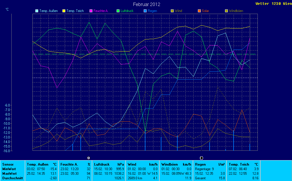

Habe nach langer Zeit (8 Jahren) meiner Wetterstation einen neuen Mini-PC gegönnt und habe jetzt ein paar Probleme.
Hauptunterschied:
Alter PC hatte 1024x768 PentiumII Win2000 - WSWIN Maximiert dargestellt
Neuer PC 1680x1050 i3-2120 Win7Prof (32bit) - WSWIN in einem Fenster damit nicht zu groß
Es kommt sehr oft vor, dass die Grafiken nicht komplett "gezeichnet" werden - siehe hier:
Ich habe bereits unter Internet/Einstellungen/Grafik bei "GIF Delay (ms)" "2000" eingestellt - ohne Veränderung.
Die Monatsgrafik ist auch noch niedriger (634 statt 653) gegenüber der "aktuell.gif", aber das ist nebensächlich.
Vielleicht hat von euch jeman eine Idee ???

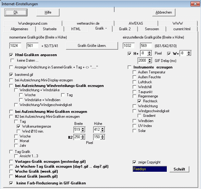

Ronny
Beitrag von Ronny »
Hallo Werner und Thunder-in-Paradise!
Ja ich glaube auch das WsWin mit den heutigen Rechnern "überfordert" ist, da diese anscheinend zu schnell für WsWin arbeiten.
Ich habe jetzt - so hoffe ich - eine Lösung gefunden, die zumindest seit gestern am Abend zu funktionieren scheint:
Hier habe ich jetzt "Html-Grafiken anpassen" aktiviert und mich dann mit der Größe rechts gespielt:
H+: -8 und W+: -8, dafür ausgleichend die Größe jeweils um 8 erhöht (1032 x 569).
Beim Automatischen Lauf hatte ich vorher eigentlich immer eine unvollständige Grafik, jetzt nach der Änderung dürfte alles korrekt ablaufen.
Schaun wir mal ob es des Rätsels Lösung ist - ich kann es nur Hoffen :)
Danke für euren Input!
Ronny
Ronny
Beitrag von Ronny »
Hallo Wetterfreunde!
Ich wollte nur mitteilen, dass mit den von mir zuletzt geposteten Einstellungen die Grafiken jetzt immer korrekt erzeugt werden.
Das Einzige was ich noch habe, die Monatgrafiken sind nur 634 hoch, die Aktuell.gif allerdings 653 (korrekt) - damit kann ich aber leben.

GeorgB
Beiträge: 195
Registriert: 21 Jun 2005 15:55
Wohnort: Amberg
Beitrag von GeorgB »
Ich habe das gleiche Problem nach der Umstellung von XP auf win7. Ich habe 2 Stationen VP2 umgestellt. Beim schnelleren Rechner mit win7/64 funktioniert alles richtg - die Station mit dem langsameren Rechner mit win7/32 hat unvollständige gifs (also nicht aktuell.gif - sondern auch bei allen month.gif usw.). Mit der Geschwindigkeit der Rechner scheint es nichts zu tun zu haben.
(Etwas fies für die Fehlerfindung ist es, dass die manuelle Erzeugung funktioniert!)
1.Der Trick mit H+(-5) und W+(-5) hat bei mir nichts gebracht (gif-delay 2000).->kein Erfolg
2.Ich habe dann die Breite umgestellt von 1029 auf 1020 (die aktuell dargestellte Breite ist 1024). ->kein Erfolg
3.Jetzt fiel mir auf, dass ich das "Html-Anpassen"-Feld nicht angehakt hatte. Jetzt angehakt. -> Erfolg! (H+W+ habe ich wieder ausgehakt)
Seitdem funktioniert es!
Vermutung: das aktuelle Bild sollte größenunterschiedlich vom dem zu erzeugenden Bild sein, dann muss die Grafik neu gebildet werden.
http://www.zebrafell.de - VP2 + envoy + wswin V2.98.4 Windows7
