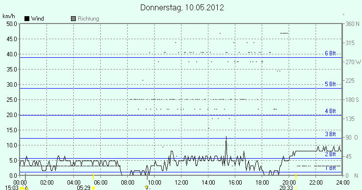

Ich habe ein von mir hier schonmal angesprochenes Problem. Das sieht so aus:
WsWin startet bei mir alle 24h neu. Ab und zu hakt es, und startet nicht wieder. Somit wird ja der Datenlogger meiner VP2 in der Zeit nicht ausgelesen. Das ist aber nicht das Problem. Das Problem ist, das in der zeit wo der Datenlogger nicht ausgelesen wird, die Windrichtung immer dieselbe ist. Also nochmal genauer: WsWin aus, Datenlogger speichert, WsWin starten: Wind immer derselbe in der zeit wo WsWin nicht lief.
Ich hänge mal ein Screenshot an von heute Mittag. Darin seht Ihr, 12:00 Uhr hing sich WsWin beim Neustart mal auf, und nach 14:00 Uhr hab ich es wieder gestartet. Vorher schöner Punkteteppich, und ab 12 eine Linie mit paar ausreissern.
Was kann das sein?
ich bin mir jetzt nicht sicher, ob Dein Problem damit zusammenhängt:
Wenn WSWIN läuft, werden die Windrichtungsdaten ja direkt übernommen (also sozusagen unter Umgehung des Loggers), während ansonsten (nachträgliches Auslesen) nur die gespeicherten Loggerdaten übernommen werden (abhängig vom Speicherintervall).
Was mich allerdings bei Dir irritiert, dass die Kurve so nahezu exakt waagrecht verläuft.

Sieht sehr seltsam aus.
Bei geringer Windgeschwindigkeit könnte ich mir das gerade noch vorstellen. Aber bei Böen bis ca. 45 km/h? Sehr seltsam.
Das die Windrichtung nicht im Gradbereich auflöst, ist klar, da der Logger nur in 22,5 ° Schritten speichert.
Wie man bei dir sieht ist hauptsächlich W-Wind mit kleinen Ausschlägen nach WNW und WSW.
Hast du eigentlich Weatherlink installiert? Wie sieht da die Windrichtung aus?

"gerade" Linien für Windrichtung bei Daten die vom Datenlogger und/oder Weatherlink kommen sind überhaupt keine Seltenheit.
Liegt an der Segmentierung auf 16 Bereiche = je 22,5 Grad
Hier ein Bild von solchen Daten:

Alles klar. Sowas dachte ich mir schon als ich was von 22,6° Einteilung lass.
