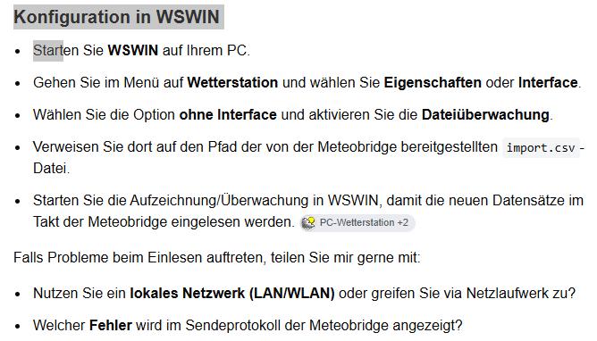

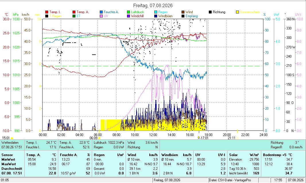

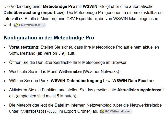

Re: meteobridge nano sd wswin data feed
Hallo Jan,
Google mal Meteobridge pro mit wswin verbinden.
- Attachments
- meteobridge WsWin.jpg (69.27 KiB) Viewed 145 times
Schöne Grüße Jürgen
