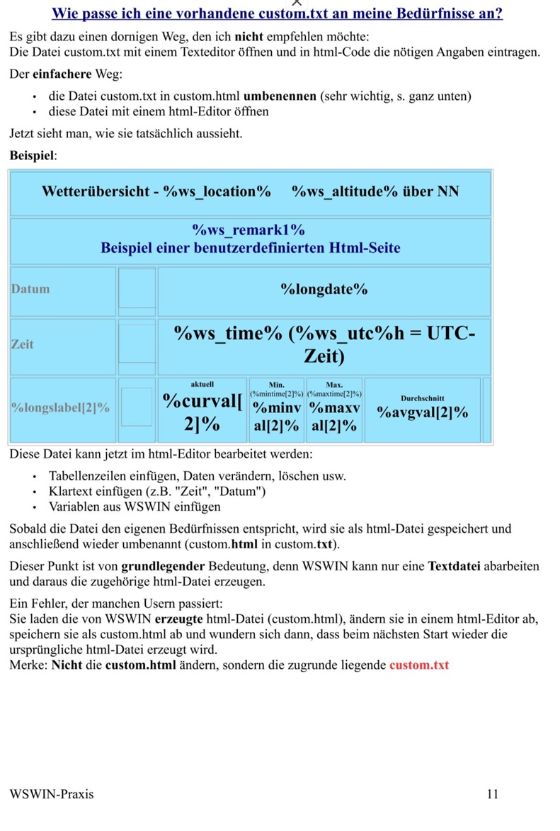

Ich finde aber in keinem Programm, wie man jene Ansicht bekommt, die die Ansicht der html-Datei mit den Variablen von WsWin zeigt - d.h. z.B. in einer Tabelle soll in den Zellen, in der Werte von WsWin dargestellt werden sollen, die komplette Variable steht bzw. ersichtlich ist - diese html-Datei musste dann in eine txt-Datei abgespeichert werden. Das ging in Frontpage - in den zwei oben erwähnten Editoren kann ich nur den gesamten Code der html-Datei anzeigen lassen und bearbeiten - in eine Txt-Datei abspeichern geht nicht bzw. finde ich keine Möglichkeit.

Tex, du würdest es hier machen? Sehr mühsam und Tabellenzeilen kann man nicht hinzufügen. Gibt es keinen Editor, der ein bearbeiten, wie im Leitfaden von WsWin-Praxis auf Seite 11 angeführt, ermöglicht?

Du mußt die Textdatei (custom.txt) aufrufen, nicht die html-Datei, z.B. mit dem hauseigenen Windows-Editor. Dort mu0t du dann Tabellen etc. mit Variablen bestückt hinzufügen.

Habe jetzt auf einen alten Rechner Frontpage 2003 installiert. Dort kann ich eine txt-Datei mit Variablen, die ich selbst erstellt hatte, laden, in Frontpage auf eine html-Datei umbenennen und die Datei kann ich jetzt so bearbeiten, wie ich es auch seinerzeit machte - Variablen ändern, Tabellenstruktur ändern - ohne html-codes auch nur zu sehen. Ich sehe die Seite, wie sie im Endeffekt sein soll - nur mit den oft langen Variablen.
Dann kann man diese html-Datei in eine txt umbenennen und ins EsWin-Verzeichnis kopieren. Dort wird sie von WSWin bearbeitet bzw. eine html automatisch erstellt. ABER FRONTPAGE IST ALT - SEHR ALT. Warum geht das nicht auf Phase5, oder dgl.
