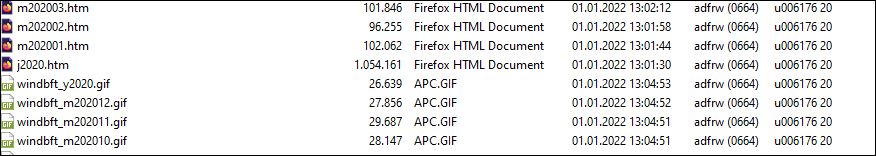

seit einigen Tagen plagt mich folgendes Problem: Sobald ich aus den im Webspace gespeicherten Daten HTM und Gif´s abrufen und sichten will, wird mir angezeigt das diese Datei nicht vorhanden sein soll. Die Daten sind aber definitiv vorhanden.
Bild 1.jpg (39.64 KiB) 13493 mal betrachtet

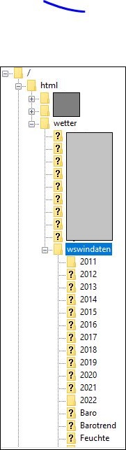

Hier ist ein Bild der Verzeichnisstruktur z.B. im Jahresordner 2020
Andere Dateien die direkt im Ordner WSwin abgelegt sind können abgerufen werden. Auch die Dateiattribute wurden verändert, hat aber keinen Erfolg gebracht. Sobald ich Daten aus den Jahresordnern, direkt in den WSwin Ordner verschiebe, können diese abgerufen werden.

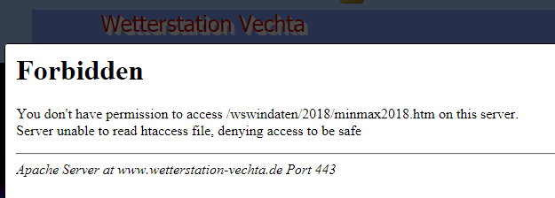

Ich bin zwar der andere Werner,
bekomme diese eindeutige Anzeige:

für mich sieht das so aus, als on deine -htaccess Datei den Zugriff blockiert,
werf mal einen Blick in diese Datei auf deinem Webspace, evt. die Datei sichern, und auf dem Webspace entfernen,
und dann schau mal was passiert.
Gruß Harald

Das mit dem Forbidden kann auch ein "Rechteproblem",
Bitte im Websever die entsprechende n Ordner suchen und mit "Cmod" bzw auf dem Orner im Webspace auf Eigenschaften gehen - cmod und dort die Rechte ändern (bei 777 kommt bei mir auch Forbidden)

diese Meldung "forbidden" kommt auch bei mir., es ist also eindeutig ein Rechteproblem.
Nimm Dein ftp-programm und sieh nach bei "Attribute ändern", welcher Wert dort bei den Jahresordnern angegeben ist.
Ich hoffe, Du verstehst, wie ich das meine.

die Attribute sind in beiden Ordnern( Jahresdatei und wswindaten) gleich :664.
Ich habe diese in den letzten Tagen auch verändert und nichts ist passiert.
Gruß sheilo

Ich kann Dir nur sagen, dass die generelle Empfehlung für Verzeichnisse 710 ist.
Probier das doch mal.

Bei mir ist es die 755 - aber die Frage ist, ob die Unterverzeichnisse mit einbezogen wurden (filezilla).

Ich benutze den Total Commander unter Windows 10, und bei mir sind alle Dateien, und Ordner auf 777 gesetzt,
dzbgl. hatte ich noch keine Probleme

Moin, habe gerade auf 777 gesetzt. scheint zu klappen
