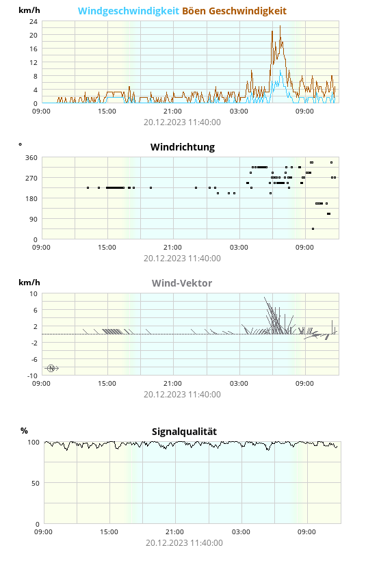

weil ich mit dem Standort der Sendestation für den Windmesser Probleme hatte, habe ich einen neuen Standort für die Sendestation genommen ( 50m Verlängerung ).
Die Signalqualität ist soweit OK.
Stutzig macht mich z.B. die Windrichtung.
Wenn die Windgeschwindigkeit 0 km/h ist , sollte doch - so ist meine Vorstellung - die Windrichtung weiterhin den letzten Wert anzeigen.
Oder wird bei Windstille auch keine Richtung angezeigt?
Wind_Vantage Pro2.png (35.99 KiB) 5627 mal betrachtet

bei Windstille wird keine Windrichtung angezeigt.
Laut meinem Verständis sollte man es über diesen Eintrag in der weewx.cfg ändern können,
Standart für force_null = True
[StdWXCalculate]
  [[WXXTypes]]
    [[[windDir]]]
       force_null = False
