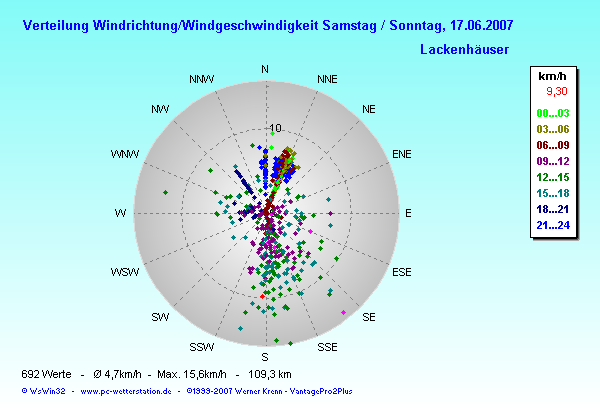

  • - neue Windverteilungsgrafik Windrichtung/Windgeschwindigkeit:
    die Uhrzeitzeiten werden entsprechend der Legende farblich dargestellt mit den Besonderheiten
    der letzte Wert wird immer in "ROT" ausgegeben und wenn die Aufzeichnung läuft
    werden die letzten 5 Werte in "VIOLETT" dargestellt.
    Für den letzten Wert wird die Windgeschwindigkeit ebenfalls in der Legende angezeigt (rot)

ich sehe das bei dir bei der Windrose auch zwischen den Richtungen richtig angezeigt wird.
Wie bzw. wo kann man das einstellen.
Bei mir sind die Punkte immer genau auf den Linien von W,WNW,NW usw..

@Daniel,
ist abhängig von der eingesetzten Station.
Nur bei Stationen die im Online-Betrieb jeden Windrichtungsgrad anzeigen können (also nur WMx9x8 und VantagePro) sieht man so eine Darstellung.
Bei den ELV-Stationenen wird die Windrichtung in 5 Grad, bei der Irox, Mebus usw (auch VantagePro Datenloggerwerte) werden nur 22,5 Grad
Schritte gemeldet und können deshalb auch nur so angezeigt werden.

ich habe eine VP2. :wink:
Also ich denke mal das das in meinem fall eine Einstellungssache ist.
