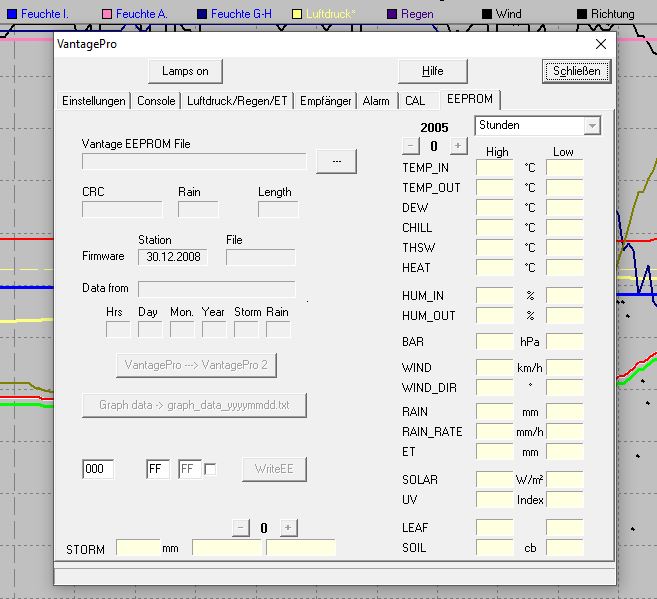

Ist es richtig das in WSWIN unter dem Reiter: EEPROM eine leere Maske angezeigt wird?
Tendenziell neige ich zur Neuanschaffung einer Konsole, weil ich hier einen Defekt vermute.
Schon einmal besten Dank für eure Hilfe,
Gruß Georg
Re: Davis Vantage Pro 2 empfängt keine Daten von der ISS
Verfasst: 15 Jul 2021 18:46
Ja, wenn keine EEPROM-Datei ausgewählt wurde und
der EEPROM-Inhalt muss dazu vorher bei Einstellungen, Reiter "Console" und hier
der Button "GetEE" benutzt werden, den nur damit wird eine auswählbare Datei erzeugt!
Online-Aufzeichnung muss dazu beendet sein, sonst ist der Button gar nicht wählbar!
Verfasst: 15 Jul 2021 19:45
von Gyuri
ok, nun habe ich auch sichtbare Daten. D. h. für mich das EEPROM ist in Ordnung.
