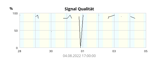

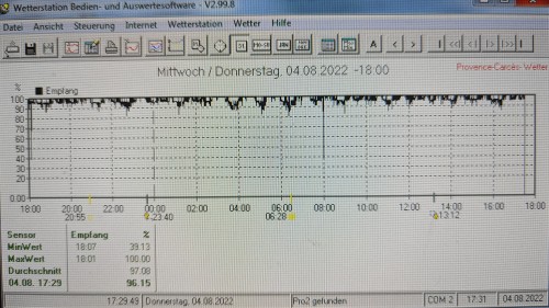

Aussetzer beim Empfang der Wetterdatenvon der Davis Station (Vantage pro2) habe ich nicht bemerkt.
WsWin Signal Qualität (Empfang Envoy)

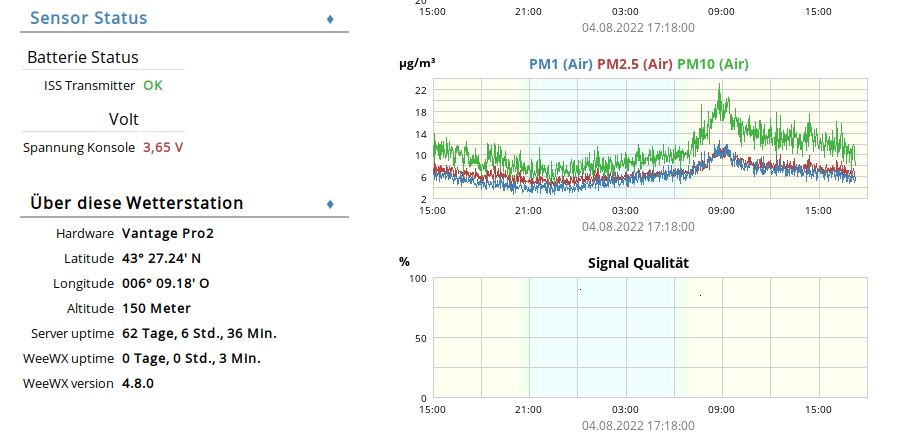

Anders sieht es aus bei Weewx (Empfang Konsole):
24 Stunden
Woche
Ich habe keine Erklärung, denn beide Geräte stehen nur 30cm voneinander entfernt - in der Höhe)

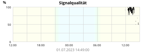

Da ich Probleme mit dem Empfang (die Bäume und Sträucher sind beblättert) der Winddaten habe ( Anemometer Transmitter Kit) habe ich das solar powered Teil versetzt ( nach 12Uhr) und die Empfangsqualität lag nun über 75%. Nach ca. 1h habe ich den Transmitter wieder an den alten Platz gestellt und der Empfang bricht ein.
Meine Frage dazu : Ich hatte immer gedacht, dass die Signalqualität sich auf die ISS bezog. Aber es sieht ja so aus ,als wenn das Anemoter Transmitter Kit die Refernez wäre. Liege ich da richtig?
Re: rxCheckPercent Davis
Verfasst: 01 Jul 2023 17:20
Richtig!
Bei einer VantagePro-Konsole (oder auch VantageVUE) bezieht sich die Empfangsqualität nur auf den Windmesser.
Bei einer Weatherlink Live gibt es für jede vorhandene Station (ISS ist auch eine Station!) diese Daten.
