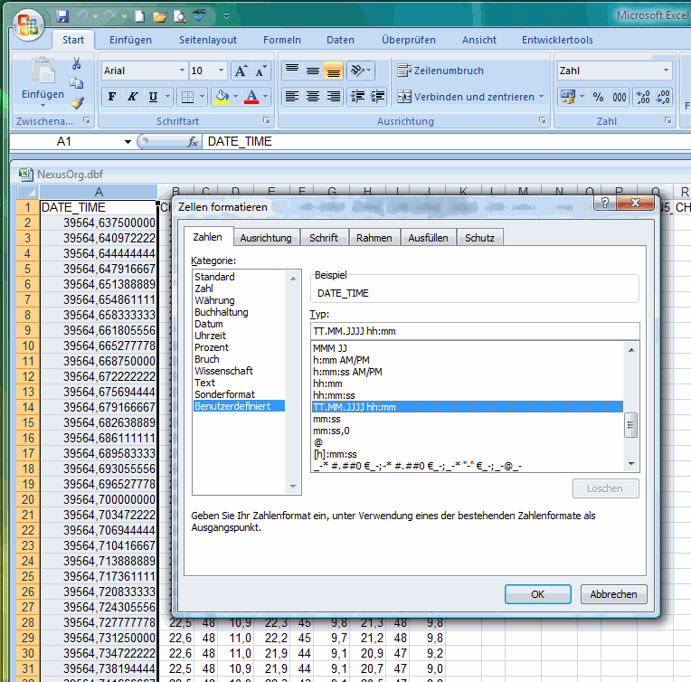

vereinfacht einmal dargestellt, wie man die NEXUS (= NexusOrg.dbf) Daten in WsWin übernommen bekommt:
1. Daten mit Excel übernehmen (wenn mehr als 65500 Datensätze vorhanden geht das nur mit Excel2007) - OpenOffice sollte das eventuell auch können.
2. Das Format für Datum/Uhr einstellen.
3. Daten als CSV-Datei speichern z.B. NexusOrg.csv
4. Unter Datei, Wetterdaten importieren, X-CSV wählen und im Reiter dann die zur Verfügung gestellte Config-Datei "wswin_x-csv_tfa-nexus.cfg" wählen - möglicherweise sind hier Anpassungen an die nationalen Formate notwendig!
5. Dann als Datei NexusOrg.csv wählen und den Importvorgang starten.
Ich habe alles wie von dir netterweise beschrieben gemacht, doch es scheitert am letzten OK. Nach Klick auf dieses geschieht nämlich nichts - es kommt weder eine Fehlermeldung noch die beliebte Sanduhr, gar nichts. Woran scheiterts?
