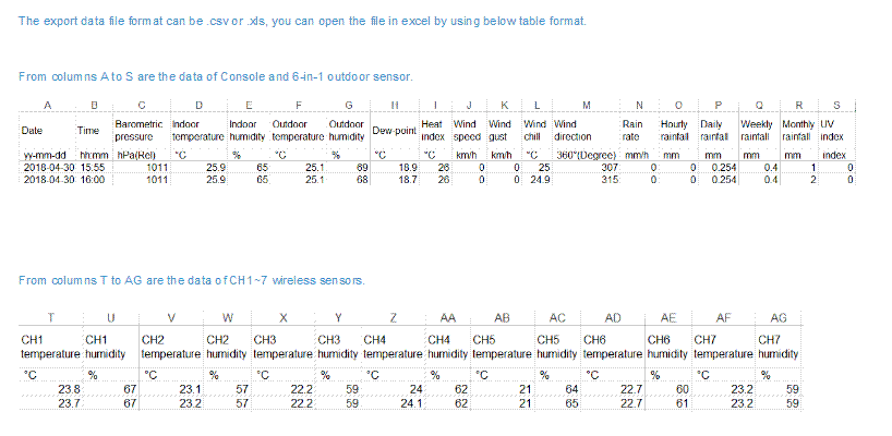

Re: Bresser 5 in 1 (7002571) an WsWin via USB
Habe das hier aus der Anleitung der Software gefunden - vielleicht hilft das ja.
download/file.php?mode=view&id=24
- weather-tool.gif (25.83 KiB) 12958 mal betrachtet

Okay und Danke ersteinmal für die Hilfe. Ich habe jetzt die anhängende Datei mit Hilfe von Weather Tool exportieren können. Leider geht dieser Export nur im csv-Format. Wie muss ich weiter verfahren um die Daten ins WSWin zu importieren?
10-01-2021_work.csv- (2.69 KiB) 370-mal heruntergeladen

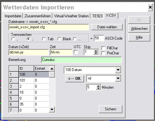

Hallo. Da die von Werner genannte wswin_x-csv_wh4000se.cfg nicht passt, habe ich diese wie folgt geändert und gespeichert (s. Anlage) - endet natürlich im Original mit der Extension .cfg
. Dazu packe ich nochmal die Screenshots mit den beiden Einstellungen im Bereich "Wetterdaten importieren". Starte ich dann den Import, läuft der Balken allerdings recht schnell und/aber die Daten werden in WsWin nicht angezeigt.
Wo kann hier noch der "Fehler" sein?
Danke für Eure Hilfe.
- Einstellung Wetterdaten importieren Importdatei.jpg (182.6 KiB) 12904 mal betrachtet
- Einstellung Wetterdaten importieren X-CSV.jpg (228.1 KiB) 12904 mal betrachtet
ich kann leider in Deinen Grafiken auf Grund der Größe mehr oder weniger nichts erkennen.
Hast Du selber schon mal angeschaut, wie das aussieht? Riesige weiße Fläche und das was wichtig wäre, winzig.
Was ich unabhängig davon vermute: Hast Du die von Dir erstellte Datei dann auch umbenannt, so wie man es machen sollte?
Schau DIr im Zweifelsfall mal mein Video an.
https://www.pc-wetterstation.de/filme/w ... import.mp4

wedewetter
- Beiträge: 7
- Registriert: 07 Jan 2021 20:03
Guten Morgen,
ich habe nunmehr die wswin_x-csv_wh4000se.cfg in wswin_x-csv_import.cfg umbenannt.
Die Datei 10-01-2021_IMPORT.csv habe ich als Datei import.csv in den WsWin-Ordner
gepackt.
Wenn ich jetzt in das Importieren über Dateiüberwachung mit den u.a. Einstellungen starte
passiert rein gar nix.
Wo kann da jetzt noch das Problem sein?
gepackt.
- Wetterstation.jpg (246.66 KiB) 12807 mal betrachtet
- Dateiüberwachung.jpg (248.23 KiB) 12807 mal betrachtet
- Bildschirm WsWin nach Start Daten auslesen.jpg (240.75 KiB) 12807 mal betrachtet
das Problem ist, dass Dein Vorgehen absolut falsch ist.
Ich habe extra betont, dass nur die wswin-x-csv umbenannt werden soll. Wenn Du nun die Originaldatei 10-01-2021_IMPORT.csv umbenennst, kann WSWSIN sie ja nicht finden, denn WSWIN sucht ja die 10-01-2021_IMPORT.csv
Außerdem muss die Originaldatei nicht in den WSWIN-Ordner kopiert werden usw.usw.
Schau Dir halt mal mein Video über x-csv- Import nochmals an
Also nochmals zum Mitschreiben:
10-01-2021_IMPORT.csv umbenennen ist falsch, der Dateiname muss bleiben
wedewetter
- Beiträge: 7
Hallo und guten Tag,
nicht für ungut. Hier anliegend die aktuelle wswin_x-csv_import.cfg
sowie die ersten Datensätze aus der import.csv.
Die Datei wswin_x-csv_import.cfg liegt im Verzeichnis C:\WSWin,
die Datei import.csv habe ich in ein Verzeichnis C:\Wetterdaten
durch die Wetterstation exportieren lassen.
Ich vermute den Fehler in der nicht korrekt konfigurierten Datei
wswin_x-csv_import.cfg.
Ich bin jetzt exakt 3 x so vorgegangen wie in dem Video - nur der
Unterschied ist, dass ich die ursprünglich von Werner benannte Da-
tei wswin_x-csv_ws4000se.cfg anhand der import.csv umstricken
musste, da die Felder (Spalten) der import.csv ja nicht zu den Fel-
dern (Spalten) der ws4000se passen.
PS. Da ich die wswin_x-csv_import.cfg nicht hochladen kann, habe
ich diese in wswin_x-csv_import.txt kopiert.
IMPORT.csv- (4.56 KiB) 351-mal heruntergeladen
