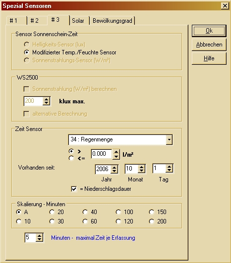

Hilft ein Screenshot ? Wenn ja, welcher bei Spezialsensoren ?

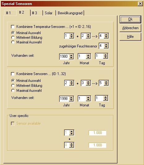

Helligkeitssensor: Mache doch bitte mal Screenshots von Spezial Sensor > Solar und #2.

#2 habe ich gar nichts eingetragen ? :oops:
Habe ich hier schon was falsch ?

#2 ist kein Eintrag erforderlich im Hinblick auf den Solarsensor
Und Deine restlichen Solarsensor-Eintragungen stimmen auch.

@Dirk: Danke für die Screenshots. Als modifizierten Sensor verwendest du die "4" (3. Zusatzsensor, Thermo), korrespontierender Sensor für die Normierung ist somit ID 21 (3.Zusatzsensor, Feuchte). Da du in #2 keine Einträge für diesen ID hast, stimmt die Konfiguration so weit.
