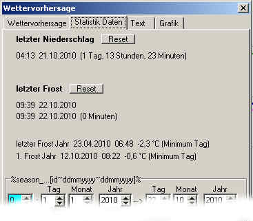

Beginn letzter Frost: 22.10.2010 / 01:12 Uhr
Ende letzter Frost: 22.10.2010 / 09:39 Uhr
Falls es hilft:
Temperaturen sind momentan (22.10.10 / 18:10 Uhr) mit 5,6 °C
wieder im positiven Bereich, letzte Frostdauer ist trotzdem noch 0 Minuten.

Jetzt wird der "letzte Frost" samt Dauer wieder mal angezeigt. Das Ende der Periode ist diesmal korrekt.
Allerdings ist der angezeigte Beginn nicht identisch mit dem tatsächlichen Beginn der Frostperiode.
Gestern, 28.11.2010, war den ganzen Tag ein "Eistag".
Trotzdem wird mir eine Frostdauer von 15:39h mit einen Beginn am 28.11. um 16:21 angezeigt. Seltsam!
