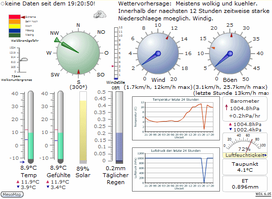

Ich stelle aber fest, dass in meinem WDLive keiner oder aber ein falscher aktueller ET-Wert (Evaproranspiration) dargestellt wird, obwohl meine Vantage diesen ja korrekt ausliest.
Kann es sein, dass die ET-Variable nicht nur in der ws_clientrawextra.txt, sondern auch in der ws_clientraw.txt erscheinen muss? Da kann ich sie nämlich nicht finden.

%alwaysseppoint_off%%ws_delline%Was muss ich machen, um auch den ET-Wert anzeigen/richtig anzeigen zu lassen?
Nachtrag: Ohne dass ich Einstellungen geändert habe, stelle ich ferner zwischenzeitlich fest, dass die WDL-Anzeige plötzlich Waldbrandgefahr anzeigt sowie dass die 24h-Barometergrafikanzeige einen unerklärlichen Knick im Verlauf anzeigt. http://www.luebeckwetter.de
Kann es auch sein, dass WsWin nicht alle Daten regelmäßig ordnungsgemäß erneuert?
