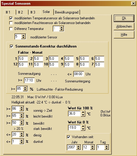

Nun das Problem bei WSWIN, ich habe wie in der Anleitung beschreiben alles für den Solarsensor eingestellt, richtige Sensornummer eingestellt, Sonnenstandskorrektur etc. aktiviert aber das Problem ist, dass bei den Sonnenstunden Werte von über 400! Sonnenstunden pro Tag ausgegeben werden! (Siehe Bild:)

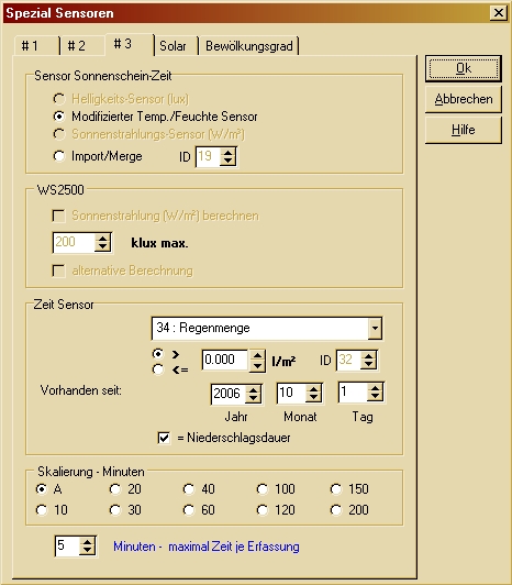

Einstellung in WSWIN:
Es scheint also bei WSWIN ein Probelm mit dem Sonnensensor zu geben, wenn alles drei Zusatzsensoren der NX928 belegt sind?!
Was könnte ich tun, damit ich sinnvolle Werte für Sonnenstunden bekomme?
Derzeit bestimme ich die Sonnenstunden nur indirekt über eine Zeitsensoreinstellung, die ja jedoch nicht mit Sonnenstandkorrektur funktioniert.
