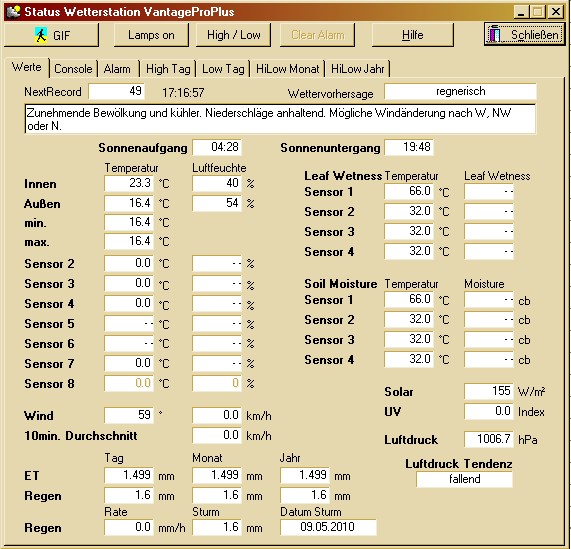

Ich bin gerade dabei meine VP2 in Betrieb zu nehmen.
Zusätzlich habe ich noch eine Leaf/Soil-Moisture Station 6345 in Verwendung.
Diese habe ich in der Console als Station 2 eingestellt (LEAF/SOIL).
Hoffe, das es bis hier hin richtig ist.
Mit der Zusatzstation sollen 2 Temperatursensoren empfangen werden.
- Bodensensor 5cm
- modifizierter Regendauersensor
Die Temperatur des Bodensensors wird mir in der Console (unter Temp) angezeigt,
jedoch habe ich diese noch nicht in WsWin finden können.
Auch bei "Wetterstation" - Haken bei allen verfügbaren Sensoren finde ich diese Temperatur nicht.
Der Bodensensor "hängt" an TEMP 1 der Zusatzstation.

Die ID ist mir ja erst mal egal, aber beim Anhaken aller Sensoren müsste ja
der angezeigte Wert aus der Console irgendwo auftauchen.
Oder anders, bei Soil Moisture sollte der Sensor 1 unter Temperatur dann einen Wert bringen.
Oder aber, ich liege ganz falsch ... ? :(

Aber so lange im Status Interface der Wert nicht auftaucht brauche ich doch nach keiner ID zu suchen. :?:
In der Console ist er aber vorhanden.

Dirk, wenn unter wetterstationen-Verfügbare Sensoren der entspr Sensor NICHT Aktiviert ist, zeigt auch im Status Funkinterface dieser Sensor nicht an. Habe es gerad ausprobiert. Also ID3,ID13 oder 14 Ausprobieren. Versuchs doch einfach mal Dirk. Wie gesagt als ich meine ZusatzStation in Betrieb genommen habe, habe ich es so gemacht.

Wilfried, die sind ja alle angehakt.
Das Problem ist trotzdem gelöst, man muss schon sehr genau hin schauen.
Es ist der Sensor mit der ID13, jetzt mit der Einheit °C.
In WsWin standen die Bodentemperatur-Sensoren auf °F.
Es ist mal wieder so einfach ... :D
