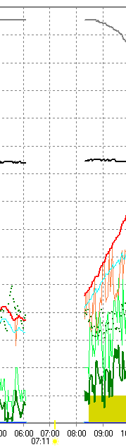

Die Suche hilft mir nicht richtig weiter da ich nicht weiß,
welche Frage ich dazu richtig stellen soll.
Ich habe jetzt das 2. Mal in 14 Tagen einen "Datenverlust" im Diagramm.
Der Empfang der ISS ist im Zeitraum vorhanden.
In der exportierten Datei sind auch alle Zeiten (alle 2 Minuten) vorhanden.
Dort stehen dann immer gleiche Werte drin.
In der WSWINERR.TXT ist für Heute kein Eintrag zu sehen.
Im Zeitraum werden auch keine besondere Aufgaben durch den PC durchgeführt.
Was passiert hier, wie kann ich eine Ursache ermitteln ?

Beitrag von Sprite01 »
Den Empfang in % stelle ich auch dar, war davor und danach eigentlich gut.
http://www.dessauwetter.de/wswin/aktuell_2.gif
Fehlpakete heute: 335
CRC-Error heute: 31
Resync heute: 3
Dirk
http://www.DessauWetter.de
