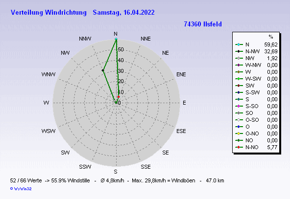

Die ddis_current.gif wird bei mir nicht mehr aktualisiert. keine Ahnung seit wann, kann aber noch nicht so lange her sein
http://ilsfeld-wetter.de/ddis_current.gif

@obse,
Wenn ich die Grafik ansehe, kann es sein dass der Windmesser eventuell die Richtungsanzeige defekt ist ? Was wird im Hauptprogramm von WSWin in der Grafik des Ausleseintervall angezeigt ?
Wenn in der Grafik verschiedene Windrichtungen trotzdem angezeigt werden, müssten auch die verschiedenen Werte bei den Windrichtungen dargestellt werden. Aber wie ich vermute, wird nur immer eine Richtung erfasst.
PS: Das ist auch ersichtlich, auf deiner Startseite (start.html). Seit 24.09.2015 18:25 wird immer die gleiche Windrichtung ausgegeben.
In welcher Höhe befindet sich der Windmesser ? Irgend was blockiert beide Sensoren. (Windrichtung und Windböen)
