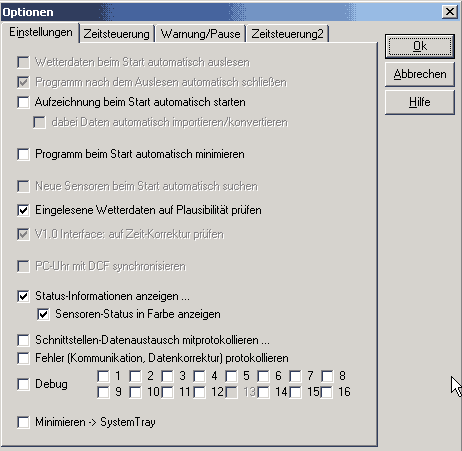

Bei mir sieht das Ganze so aus:
Es ist keine Aufzeichnung gestartet. Was machen wir falsch mit der VP2?

Bei mir siehts so aus und auch dann gehts nicht !!!
Ich will nur das 1. Häkchen setzen was ja nicht geht.....
Also beim Starten auslesen - noch auslesen beenden. Wie gesagt bis jetzt hat es ohne Probleme funktioniert. Nur mit der VP2 gehts nicht.
Ich denk da hat Werner eine Sperre eingebaut. Aber wieso :?:
In der Anleitung steht nur das es mit der WMR-918 nicht geht - von der VP2 steht da nichts.
Othmar
