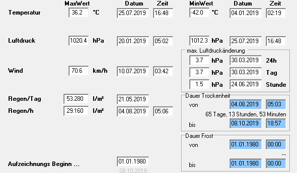

hallo,
schaut euch mal die longtime.gif an...diese werte finde ich nicht in der tagesansicht wieder. hab sie schon wie im forum beschrieben aktualisiert.
grüsse
peter

hallo,
nun temp min/max (28,8 grad minus im august)????
auch die regenmengen sind nicht realistisch....
ich kann vorallem beim besten willen nicht die daten an den entsprechenden tagen in der tagesansicht finden....
peter

da müsste doch um 13.44 uhr -28,8 °C stehen, oder ?

Hallo Peter,
mach zunächst folgendes: überschreibe alle Werte im gezeigten Fenster mit lauter Nullen, schließe dann das Fenster mit OK und rufe anschließend die Jahresansicht auf.
Wenn es dann noch nicht stimmt:
"Internet - Grafiken/Tabellen aktualisieren" und dort Haken bei "Trockenheit Eistage Zeit" sowie "Jahr Datei" und dann das ganze Jahr als Aktualisierungszeitraum wählen.
