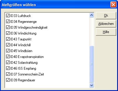

Hallo liebe WsWin-Nutzer,
für eine weitere Verwendung der aufgezeichneten Wetterdaten meiner Davis-VP2 möchte ich alle Meßgrößen in eine .csv-Datei exportieren.
Lt. der WsWin-Hilfe zum Menü-Punkt "Wetterdaten exportieren" sollte es mit gewählten Meßgrößen möglich sein.
Ausschnitt aus der Hilfe:
Somit habe ich im entsprechenden Dialog alle Sensoren gewählt und eine entsprechende Export-Datei schreiben lassen.
Nach genauerer Ansicht der Export-Datei im entsprechenden Export-Ordner, muss ich leider feststellen, dass id43-Taupunkt und id44-Windchill nicht enthalten sind.
Nun meine Frage an die Experten unter Euch:
Habe ich noch irgendwo eine Einstellung übersehen, welche es mir erlaubt alle Daten zu exportieren?
Im Grunde und zusammenfassend möchte ich die Datenstruktur der ws_newdata.csv auch in einem/meinem Export-File abbilden!
Für Anregungen zu meinem Anliegen möchte ich mich jetzt schon einmal bedanken!

normalerweise werden keine berechneten Werte exportiert, wenn
das Programm die exportierte Datei selbst verwenden kann.
Wenn man nun wirklich alle Daten exportieren möchte, muß man eine
benutzerdefinierte Datei dafür verwenden (muss man entspechend selbst erstellen)
