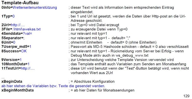

Mit der zukünftig eingeführten Kontrolle ob die Daten korrekt an die Wetternetzwerke übertragen wurden macht sich ja sicherlich eine Templateänderung notwendig.
Hier die Frage an Werner: Gibt es schon eine zeitliche Vorstellung für das neue Update mit der integrierten Kontrollfunktion ?
Bei der Nutzung des 1Typ=1, was muss dann ggf. im Template bei 8Success= eingetragen werden?
Bisher steht in der Wswin.pdf:

Dieser Eintrag muß vom Wetterportal vorgegeben werden. Selber an diesem Einttage etwas änedern, führt zu Fehlermeldungen. Die Antwort des Wetterportals muß natürlich identisch mit obiger Vorgabe sein, sonst Fehlermeldung.
