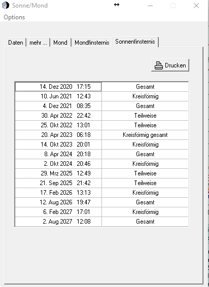

ich fände es auch besser, wenn man am nächsten Tag schon den Termin für die nächste Sonnen-, Mondfinsternis verkünden könnte.
Ich habe zwar die weiteren Termine aus WsWin als Tabelle auf der Homepage eingefügt. Aber als seperate Textzeile zusätzlich "nächste Sonnenfinsternis: ..."
Vielleicht kann Werner eine Zusatz-Variable erstellen, z.B. %ws_suneclipse[%ws_year%]%. Wert in Klammern muss 4stellig sein, also das Jahr. Aber auch %ws_getmem[]% (Ergebnis getmem ist auch 4 stellig) akzeptieren und natürlich auch die Ausgabe z.B. für das Jahr 2026 im Jahr 2021, also soweit wie die Termine in WsWin hinterlegt sind.
%ws_suneclipse[%ws_year%]% würde dann alle Termine aus dem Jahr 2021 ausgeben. Den nicht benötigten Termin kann man per ws_cutstr entfernen. Ist dann zwar händisch zu erledigen, aber man könnte am nächsten Tag nach dem Ereignis, den neuen Termin anzeigen.

Sowas läßt sich relativ einfach mit den Variablen fabrizieren. Ich habe das jetzt nicht zuende gemacht - kann ja jeder weiterstricken. Die Daten sind ja vorhanden. Das läßt sich einfach in die Sonne / Mond - Abteilung einbauen:
<tr><td align="center" width="44%">nächste Sonnenfinsternis</td><td align="center"><b>
%ws_compare[1]=%ws_year%%ws_month2%%ws_day2%~20201214~10. Juni 2021 12:43 kreisförmig~%
%ws_compare[1]=%ws_year%%ws_month2%%ws_day2%~20210610~4. Dezember 2021 8:35 gesamt~%

@Werner: ausgedruckt habe ich es und in die Tabelle übernommen (geschrieben). Was mir aufgefallen ist, bei Mondfinsternis steht in der WsWin Auflistung 26.Mai 2021 13:19 die Variable gibt aber 26.Mai 2021 12:19 aus. Was ist richtig?

Ich habe es dann doch mal fertig programmiert - bis 2027. Sollte also erst mal reichen.
%ws_compare[1]=%ws_year%%ws_month2%%ws_day2%~20221204~30. April 2022 22:42 teilweise~%
%ws_compare[1]=%ws_year%%ws_month2%%ws_day2%~20220430~22. Oktober 2022 13:01 teilweise~%
%ws_compare[1]=%ws_year%%ws_month2%%ws_day2%~20221022~20. April 2023 6:18 kreisförmig gesamt~%
%ws_compare[1]=%ws_year%%ws_month2%%ws_day2%~20230420~14. Oktober 2023 20:01 kreisförmig gesamt~%
%ws_compare[1]=%ws_year%%ws_month2%%ws_day2%~20231014~8. April 2024 20:18 gesamt~%
%ws_compare[1]=%ws_year%%ws_month2%%ws_day2%~20240408~2. Oktober 2024 20:01 kreisförmig~%
%ws_compare[1]=%ws_year%%ws_month2%%ws_day2%~20241002~29. März 2025 12:49 teilweise~%
%ws_compare[1]=%ws_year%%ws_month2%%ws_day2%~20250329~21. September 2025 21:52 teilweise~%
%ws_compare[1]=%ws_year%%ws_month2%%ws_day2%~20250921~17. Februar 2026 21:52 kreisförmig~%
%ws_compare[1]=%ws_year%%ws_month2%%ws_day2%~20260217~12. August 2026 19:47 gesamt~%
%ws_compare[1]=%ws_year%%ws_month2%%ws_day2%~20260812~6. Februar 2027 17:01 kreisförmig~%
%ws_compare[1]=%ws_year%%ws_month2%%ws_day2%~20270206~2. August 2027 12:08 kreisförmig~%
</b></td></tr>
Soweit ich mich entsinne, berücksichtigt die Liste die mögliche Sommerzeit.
