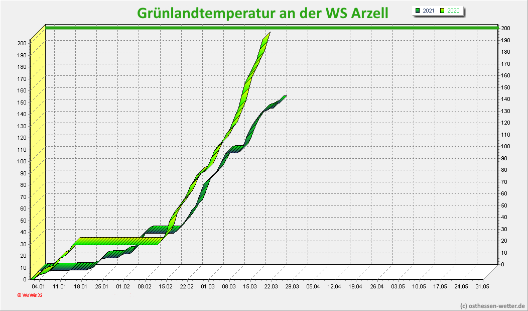

Ursprünglich wollte ich die Grafik eines Freundes, der ebenso wswin benutzt, auch bei mir aufrufen:
Müsste die Grafik bei mir auch so ähnlich aussehen?

Deine zuletzt gezeigte Grafik wird nicht automatische erstellt und kann nur unter
"Wetter, Grad Tage + ..." (und hier der entsprechenden Wahl) erzeugt werden.
