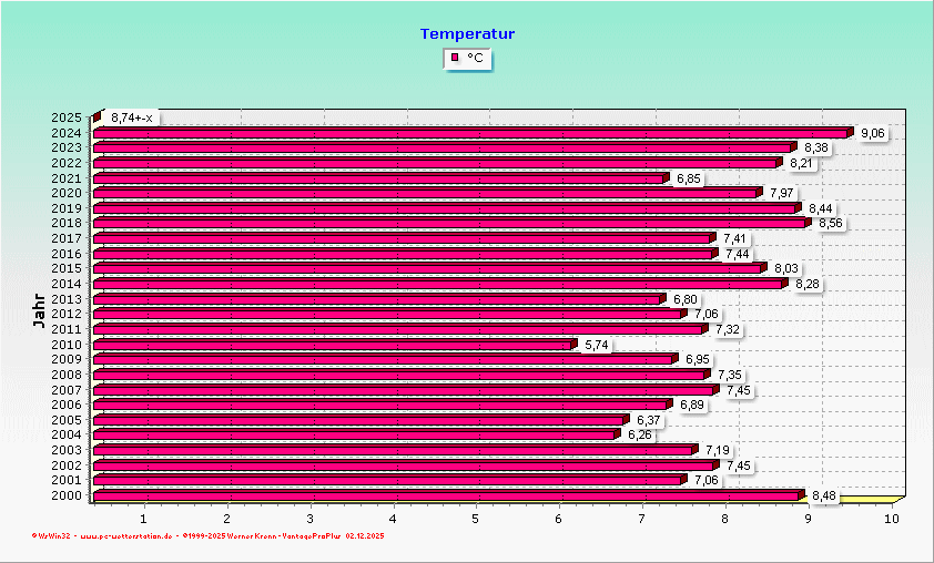

ich würde gerne eine Grafik auf meiner HP einbauen, die die Jahres-Durchschnittstemperaturen der vergangenen Jahre in einer Grafik im Vergleich darstellt.
Geht das?
Wie geht das dann?
Welche Einstellungen muss ich vornehmen?
Kann ich die vergangenen Jahre auch im Nachhinein anzeigen?
Ich bin gespannt auf eure Antworten und freue mich, wenn es klappen soolte

Es gibt dafür schon eine Grafik: long_temp.gif
/wetter/long_temp.gif
Re: Durchschnittstemperaturen der vergangenen Jahre
Hallo Maddin,
WSWIN erzeugt eine solche Grafik automatisch
Wähle
"Wetter - Statistikdaten - Grafik 2"
und dort findest Du dann unter "Grafik2"
Jahresvergleich in Statistikform verschiedener Sensoren (Temperatur, Niederschlag usw.)
Du musst dies natürlich, wenn nicht schon geschehen, einschalten.
"Internet - Einstellungen - Grafik 2" und dort bei "Langzeitwerte" Haken setzen, eben bei allen Sensoren, von denen die Grafik erzeugt werden soll und das Jahr, ab wann
