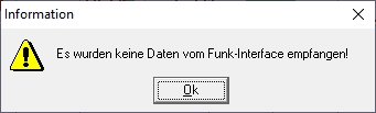

Diese Fehlermeldung im Betreff verfolgt mich! Ich habe seit Jahrzehnten die ELV WS2500PC in Betrieb, welche ich seit 2010 mit der WsWin auslese. Und so im Abstand von 1 - 2 Monaten kommt diese Meldung, welche ich bis jetzt immer mit dem mühsamen Abstecken der seriellen Schnittstelle und Neustart des PCs beseitigen konnte, manchmal bedurfte es da mehrerer Versuche. Nachdem sich ja in letzter Zeit einige Sensoren verabschiedeten (siehe dazu auch meinen Beitrag, entschloss ich mich im Vorjahr zum Kauf der Vantage Pro und betreibe nun beide Stationen über WsWin (in 2 Verzeichnissen, wie von Werner in dem Beitrag auch empfohlen wurde). "Sicherheitshalber" entschloss ich mich bei der Vantage aber für den USB-Anschluss, weil ich die serielle für diese "keine Daten vom Funkinterface"-Meldung in Verdacht habe/hatte. Weit gefehlt: auch bei der Vantage kommt dies von Zeit zu Zeit vor, zwar häufiger, dafür wird normalerweis durch Schließen und wieder öffnen der WsWin Software das Interface regulär ausgelesen. Bis gestern: nun lassen sich beide Stationen nicht mehr auslesen, trotz mehrerer Neustarts, USB bzw. serieller Anschluss ab- und anstecken. An der Konsole sind aber aktualisierte Daten sichtbar...
Kennt jemand dieses Problem bzw. eine Lösung dafür? Sollte bald gelöst werden, sonst sind die Daten pfutsch und außerdem bin ich ab Samstag für 2 Wochen weg....

So, Rückmeldung von zu Hause: das USB-Schlafmodus-deaktivieren hat nichts gebracht, beide hängen mit dem Fenster:

So, Kommando zurück! Nun noch einmal einen Neustart des PCs gemacht, plötzlich lesen beide Anwendungen das Interface wieder aus!!!!
Werde berichten, ob das Phänomen nun endgültig aus der Welt ist mit dem Energiesparmodus deaktivieren!
