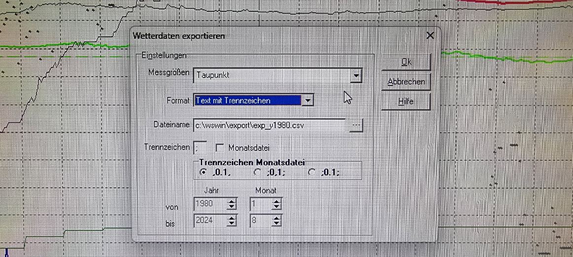

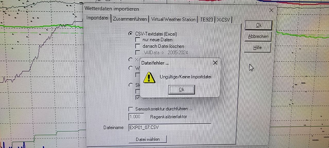

Jedoch scheint es aber dennoch ein Problem mit der Export Import zu geben oder ich mache das was falsch.
Import und Exportname sind gleich...nicht irritieren lassen.
Super, Problem gelöst.
- 20240817_125839.jpg (197.89 KiB) 4891 mal betrachtet
- 20240817_125555.jpg (195.94 KiB) 4891 mal betrachtet
- 20240817_125803.jpg (195.85 KiB) 4891 mal betrachtet

Und was ist das für ein Problem?Jedoch scheint es aber dennoch ein Problem mit der Export Import zu geben oder ich mache das was falsch.
djpatrick
- Beiträge: 326
- Registriert: 19 Sep 2004 15:39
- Wohnort: Langeln
Re: Export Import Taupunkt
Wie im Bild zu sehen, die exportierte Datei, lässt sich nicht importieren. Angeblich ungültig.

Wenn ich die Bilder richtig interpretiere hast du eine
exp_y1980.csv erzeugt
und versucht es jetzt als
EXP01_07.CSV
zu importieren?!
Nun Wswin akzeptiert nur das Format, welches bei der Monatsdatei-Export erzeugt wird.
... und ganz nebenbei:
Taupunkt wird generell beim Import ignoriert, da Wswin diese Daten selbst berechnet.
Es gilt was Tex geschrieben hat!
EXP01_07.CSV
zu importieren?!

Wie ich oben schrieb, nicht irritieren lassen. Export und Import sind gleich als Name.
