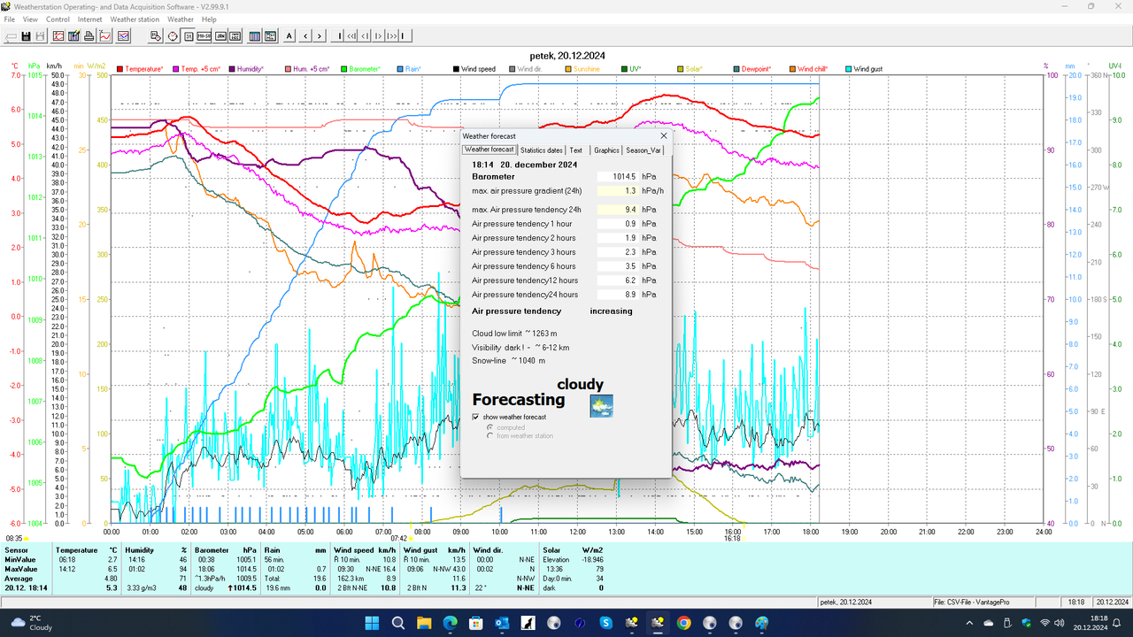

In erste Instanz WsWin habe option from weather station bei weather-weather forecast. In zweite Instanz ist diese option blindiert bzw. kann nicht wähle option from weather station. Frage: wie kann in zweite Instanz wähle option from weather station?

Das ist auf diesem Weg nicht möglich, weil die 2. Instanz die Daten aus der ws_merge.csv übernimmt - also keine Auswahl der Wetterstation die direkt über USB angeschlossen ist, auswählen kann. Außer man hat zwei verschiedene Wetterstationen, die man direkt über USB auslesen kann, also in zwei Wswin Versionen jeweils die Wetterstation ausgewählt ist. Da du nur eine hast, die über die 1. Instanz die Daten empfängt vom Datenlogger der normalerweise in den Stationen enthalten ist, kann man somit direkt diese auswählen. Die zwei unterschiedlichen Auswahlen der Wettervorhersage ist nicht sehr genau, wobei das Script für die aktuelle Wettervorsage (z.B. Zambretti) hier mehr Infos liefert.
