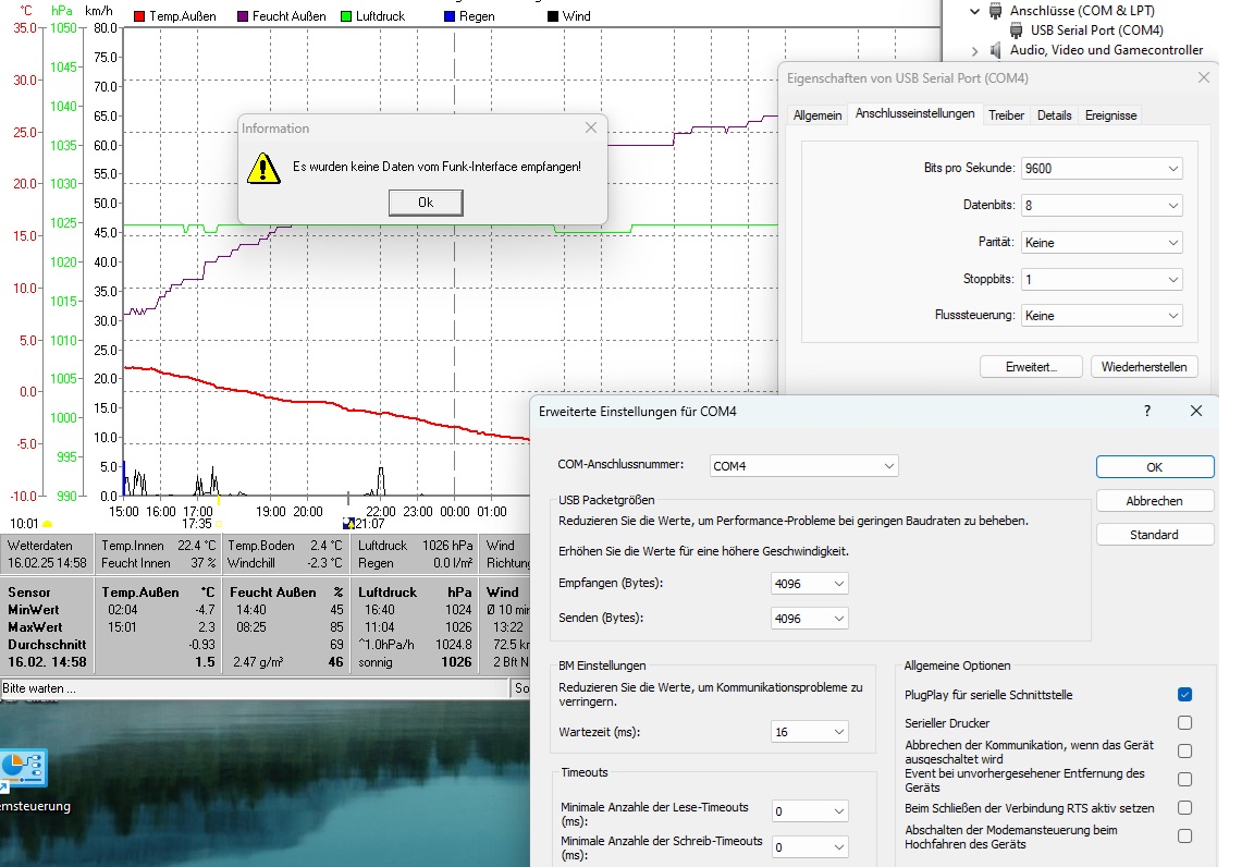

Ich habe mir für WSWIN einen Mini PC GMKtec 3G Plus angeschafft. Diese Mini PC's haben natürlich keine Com Schnittstelle.

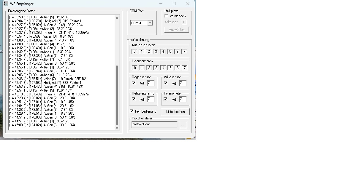

Ich habe schon 6 verschiedene USB zu Ser.Adapter ohne Erfolg ausprobiert ausprobiert. Bei einem Adapter habe ich jetzt einen Teilerfolg,
er funktioniert mit dem WS Empfänger einwandfrei. Die Schnittstelle hat einen FTDI Treiber
Wenn ich allerdings meine WS2500 PC anstecke bekomme ich immer die Meldung
"Es wurden keine Daten vom Funk-Interface empfangen"
Die gleiche Meldung kommt auch bei der WS2000PC
Der Mini PC hat einen Intel @ Twin Lake N150 Prozessor Betriebssystem Windows11
Meine WSWIN Version ist V2.99.9.2
Trace Protokoll und ein Fehlerbild im Anhang
Kann mir jemand weiterhelfen???

Hast du mal in der Systemsteuerung nachgesehen, was der Treiber dazu sagt ?m evt gibt es ha ein Treiber Problem, sowas hatte ich schon mal gehabt.

Der USB-Seriell Treiber an der eine ELV Station (WS2500 PC) angeschlossen istWenn ich allerdings meine WS2500 PC anstecke bekomme ich immer die Meldung
muss die Steuerung der Signal-Leitungen (RTS und DTR) zulassen.
Was viele dieser Treiber nicht machen
Diese Einstellungen sind von einer WS2500-PC (Setzt Wswin)
Baudrate :9600;
Databits : 8;
Stopbits : 2;
Parity : pEven;

Danke für die Antwot
Das kuriose ist der Adapter funktioniert auch mit WSWIN an meinem Lenovo Notebook mit Win10 64 Bit
Und auch bei einem Stationären PC mit WIN10 32Bit
Also muss doch der Adapter die Anforderungen erfüllen.
Gruß Gerd

Nochmal ein Hallo in die Runde,
Ich Danke Euch für die Tips.
Bei den USB Ports habe ich die Energiesparoptionen abgeschaltet
getestet habe ich 6 verschiedene USB zu Seriell Adapter mit verschiedenen Chipsätzen
und ganz unterschiedlichen Treibern von Windows und vom Hersteller.
Aber leider kein Erfolg mit der Wetterstation WS2500 oder der WS2000, immer die gleiche Info
"Es wurden keine Daten vom Funkinterface empfangen"
Aber mit anderen Anwendungen wie dem WS-Empänger oder mit meiner Telefonanlge funtionierten die Schnittstellenadapter.
