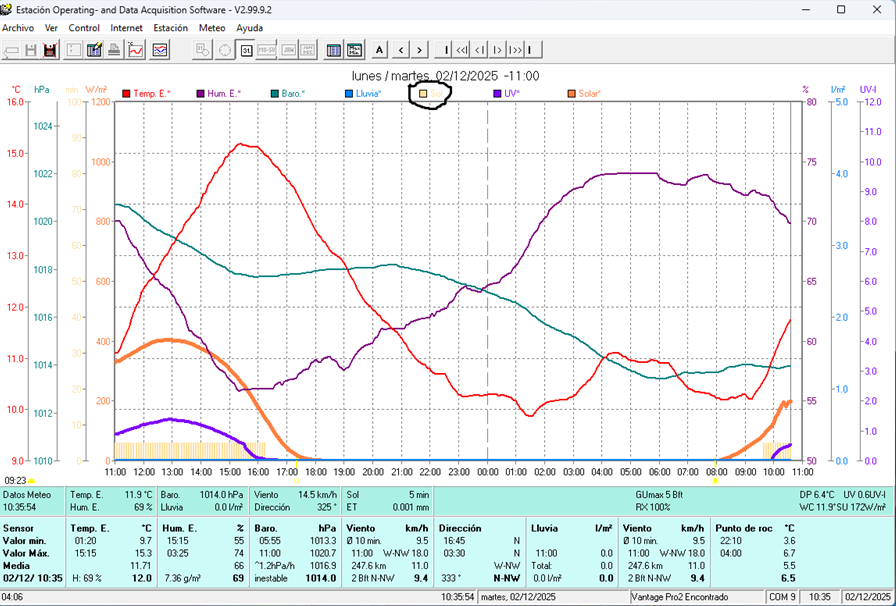

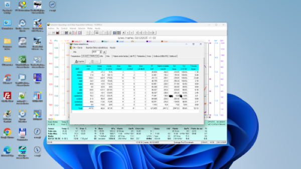

Guten Morgen. Ich verstehe nicht, warum die Sonnenstunden im September in WsWin nicht erfasst wurden. Ich habe versucht, sie manuell einzugeben, da ich die Daten über eine andere Software, genauer gesagt Weather Display, erhalte. Dazu habe ich die Aufzeichnung pausiert und die Bearbeitung tageweise aufgerufen, aber der Sensor für die Sonnenstunden wird nicht angezeigt. Er ist jedoch in den Diagrammen ausgewählt, wie im beigefügten Screenshot zu sehen ist. Gibt es eine Möglichkeit, die Sonnenstunden zu erfassen, damit sie in der Statistik erscheinen?

Die Sonnenschein-Zeit wird über die
ID 37 verwaltet (Werte in Minuten)

Vielen Dank für deine Antwort, Werner. Vielleicht habe ich mich mit dem Übersetzer nicht klar genug ausgedrückt. Ich habe die Sonnenstunden das ganze Jahr über korrekt erfasst, nur nicht im September. Deshalb frage ich, wie ich diese Daten eingeben kann.
Denn wenn ich versuche, sie manuell einzusetzen, habe ich keinen Zugriff auf den entsprechenden Sensor.
