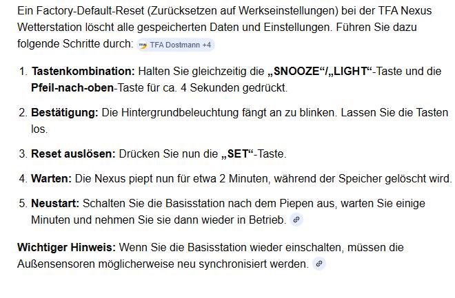

Jürgen B
Beiträge: 67
Hat sich bedankt: 6 mal
Re: TA 922 liest nicht aus
Beitrag von Jürgen B »
Hallo, hier die Vorgehensweise.
TFA Nexus.jpg (62.03 KiB) 919 mal betrachtet
Schöne Grüße Jürgen
Beitrag von Thermik07 »
Vielen Dank, hat funktioniert. LG

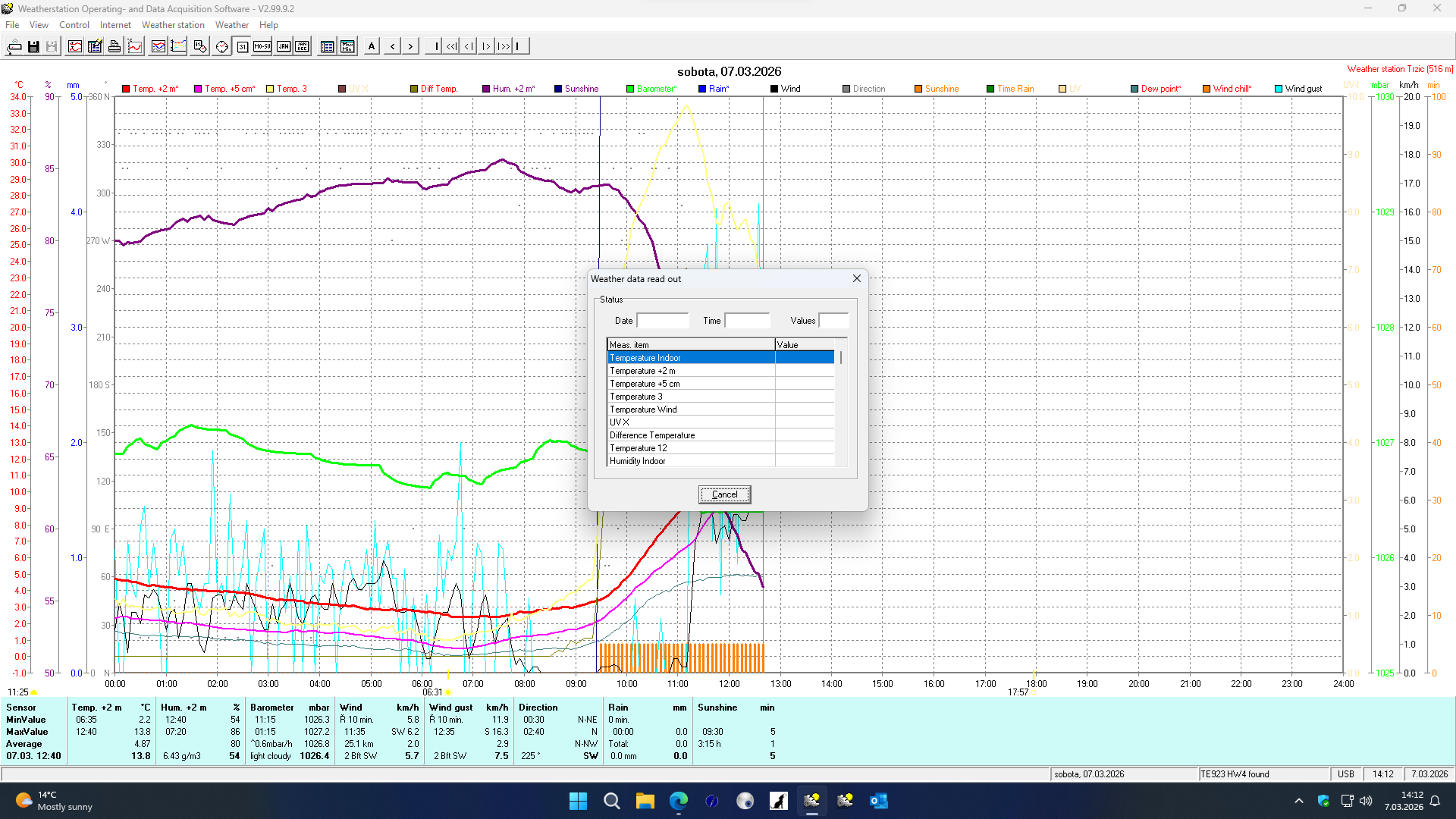

Beitrag von Blaz88 »
habe auch diese folgende procedur oben gemacht, jetzt habe Problemme mit weather data read out, wenn WsWin neu starten nur diese erzeugt, Dateien leider kommt nicht aus Konsole/Basistation. Was kann ich tun?
Danke und mit freundlichen grussen.
