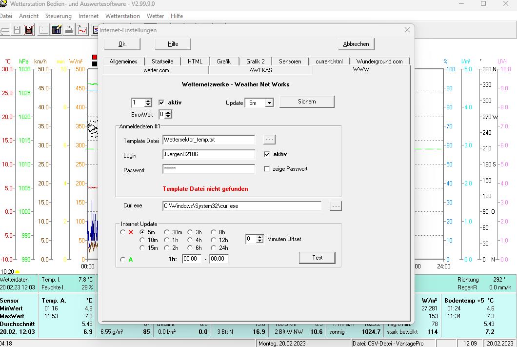

ich lese eine meiner beiden VP2 direkt mit WsWin aus
und da habe ich keine Probleme und bei der 2. VP2
die mit der MB Pro läuft und an WsWin sendet
funktioniert es nicht so sieht es bei mir aus.
WsWin MB Pro.jpg (112.92 KiB) 9541 mal betrachtet
